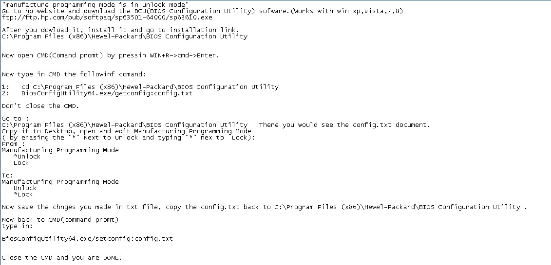

Manufacture Programming Mode in Unlock mode
https://h30434.www3.hp.com/t5/Notebooks-Archive-Read-Only/Manufacture-Programming-Mode-in-Unlock-mode/m-p/4528548#M935584
Go to hp website and download the BCU(BIOS Configuration Utility) sofware.(Works with win xp,vista,7,8)
ftp://ftp.hp.com/pub/softpaq/sp63501-64000/sp63610.exe
And then Follow the instruction:
Worked for me with HP Envy.
d’après plusieurs utilisateur de HP envy cela as marché
original?v=mpbl-1&px=-1
tenez nous au courant. Si besoin d'aide pour le suivis venez nous revoir :tongue: ont étudiera la procédure ensemble sur le forum.
