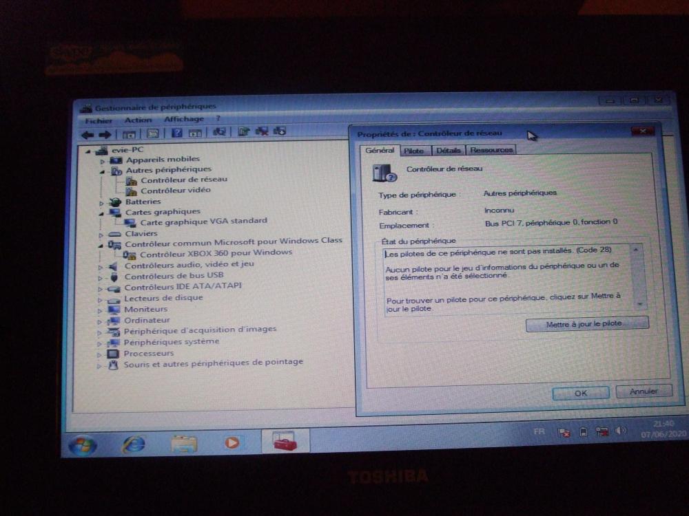

Evie Posté(e) le 7 juin 2020 Auteur Posté(e) le 7 juin 2020 Bonsoir Kristobal Je suis vraiment désolée de revenir mais il n'y a pas de pilote de périphérique installé pour accéder à internet ! Le PC est vraiment vierge de tout Je suppose que les soucis rencontrés pour les jeux Spider, Solitaire...etc (les cartes ne peuvent pas être déplacées) proviennent également de pilotes non installés... Y a t'il une solution facilement accessible pour moi ? Merci et bonne semaine
KRISTOBAL Posté(e) le 7 juin 2020 Posté(e) le 7 juin 2020 (modifié) Bonsoir @Evie Effectivement je ne vois aucune carte réseau Ethernet ou Wifi je pense que @Deltapourra éclaircir ce mystère Onglet détail de la fenêtre Propriété de Contrôleur de réseau Dans le menu déroulant, sélectionne : "Numéros d'identification du matériel" et dans ton prochain message joint un copié collé de cette rubrique Kristobal Modifié le 7 juin 2020 par KRISTOBAL Modification
Evie Posté(e) le 8 juin 2020 Auteur Posté(e) le 8 juin 2020 Merci Kristobal J'ai fait une photo de ces propriétés et je vais la joindre à mon message pour Delta ! Merci encore pour tout et belle semaine
Evie Posté(e) le 8 juin 2020 Auteur Posté(e) le 8 juin 2020 Bonjour Delta Me voici à nouveau à quémander de l'aide... Kristobal m'a demandé de joindre à ce message les numéros d'identification du matériel. Voici donc la photo. En plus de ne pas pouvoir installer internet, il n'est pas possible de jouer à Spider ou autres jeux car les cartes ne se déplacent pas ! Pour ce qui concerne internet, la connexion sans fil est établie par défaut, le nom d'utilisateur est renseigné (Numericable-xxx) de même que le mot de passe (celui de la box). C'est fou qu'un si petit PC puisse donner autant de soucis... Merci pour l'aide future et bonne journée
Delta Posté(e) le 8 juin 2020 Posté(e) le 8 juin 2020 bonjour @Evie sur ce site : https://www.driverscape.com/manufacturers/toshiba/laptops-desktops/toshiba-nb500/5569 allez chercher ceci et télécharger le : Network & Wireless Drivers Device Name: Realtek PCIe FE Family Controller Driver Date 2015-01-15 File Size: 5.93M Driver Version: 7.092.0115.2015 Vendor: Realtek Supported OS: Windows 7 32 & 64bit vous devrez peut-être prendre un autre pc pour télécharger et le mettre sur une clé usb si vous n'avez plus internet sur ce pc
Delta Posté(e) le 8 juin 2020 Posté(e) le 8 juin 2020 idem pour le contrôleur vidéo sur la mème page que ci plus haut mais rechercher ceci : Graphics Drivers Device Name:Intel(R) Graphics Media Accelerator 3150 Driver Date2011-10-30File Size:11.18M Driver Version:8.15.10.2567Vendor:Intel Supported OS:Windows 10 64 bit, Windows 8.1 64bit, Windows 7 64bit, Windows Vista 64bit, Windows XP 64bit

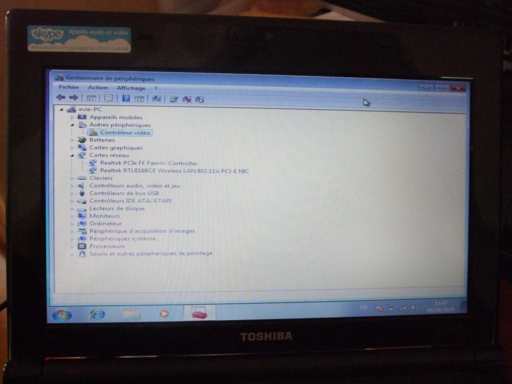

Evie Posté(e) le 8 juin 2020 Auteur Posté(e) le 8 juin 2020 Rebonjour Delta ! Merci pour le lien En ce qui concerne le Contrôleur Vidéo, sur la page proposée il n'y avait que la version du 24/10/2010 et non pas celle du 30/10/2011. Je l'ai tout de même téléchargée. J'ai pu mettre à jour (après plusieurs essais...) le pilote "contrôleur audio, video et jeu" mais pas le "contrôleur video" (alors que le chemin E:\f113b85a15e7f23612a0c9719479e4b7 existe bien). Ce message apparaît "veuillez entrer un autre emplacement - L'emplacement que vous avez spécifié n'existe pas ou ne peut pas être atteint". Si je regarde les propriétés de Contrôleur Vidéo, il est spécifié "Les pilotes de ce périphérique ne sont pas installés - code 28". A la suite de cela, je suis tout de même retournée sur Spider : malheureusement, le problème n'est pas solutionné car les cartes ne peuvent toujours pas être déplacées (message : Le jeu s'exécute en mode de rendu logiciel - L'accélération matérielle est désactivée ou bien elle n'est pas prise en charge par le pilote de la carte vidéo). Pour ce qui est d'internet, la mise à jour s'est bien passée (après une demi-douzaine de tentatives tout de même, le système ne trouvant bizarrement rien !). Mais...si je tente de me connecter, j'ai le message "erreur lors de la connexion à connexion sans fil - impossible de connecter l'entrée de l'annuaire téléphonique - erreur 756 cette connexion est déjà en cours de numérotation". J'ai éteint et redémarré l'ordi et j'ai maintenant le message "erreur lors de la connexion à connexion sans fil - connexion en cours via Wan Miniport PPPOE - erreur 651 le modem ou un autre périphérique de connexion a envoyé une erreur". Si je regarde les propriétés de Carte Réseau, il n'y a rien. Si je déroule il y a "Realtek PCIe FE Family Controller" (propriétés = Ce périphérique fonctionne correctement) et "Realtek RTL8188CE Wireless LAN 802.11n PCI-E NIC" (propriétés = Ce périphérique fonctionne correctement). Sur la page internet, j'ai cliqué sur "outils" et j'ai décoché à plusieurs reprises "travailler hors connexion" mais la suppression de la coche n'est pas permanente. En conclusion, je n'ai pas accès à internet ni aux jeux basiques de Windows. Je ne sais pas si c'est le pc ou moi, mais l'un de nous est "maudit" ! Vous avez des pistes pour m'aider ? Merci et bonne fin de journée Pilotes graphiques Nom de l'appareil: Intel (R) Graphics Media Accelerator 3150 Date du conducteur 2010-10-24 Taille du fichier: 11,5 millions Version du pilote: 8.14.10.2230 Vendeur: Intel Système d'Exploitation pris en charge: Windows 10 32 bits, Windows 8.1 32 bits, Windows 7 32 bits, Windows Vista 32 bit
KRISTOBAL Posté(e) le 8 juin 2020 Posté(e) le 8 juin 2020 Bonjour @Evie Attention pour les pilotes de bien installer les 64 bits si Windows 7 64 bits ou 32 bits si Windows 7 32 bits. Kristobal
Evie Posté(e) le 8 juin 2020 Auteur Posté(e) le 8 juin 2020 Oui, c'est ce qui était pré-inscrit sur le lien https://www.driverscape.com/manufacturers/toshiba/laptops-desktops/toshiba-nb500/5569 et mon pc est en 32 bits, donc je suppose que tout est bon Téléchargement De Pilotes TOSHIBA NB500 Cette page contient la liste des pilotes de périphérique pour TOSHIBA NB500. Pour télécharger le pilote approprié, choisissez d'abord votre système d'exploitation, puis recherchez le nom de votre appareil et cliquez sur le bouton de téléchargement. Si vous ne pouvez pas trouver le pilote exact pour votre périphérique matériel ou si vous n'êtes pas sûr du pilote qui vous convient, nous avons un programme qui détectera vos spécifications matérielles et identifiera le pilote approprié à vos besoins. Veuillez cliquer ici pour télécharger. Système opérateur: Windows 10 32 bits Windows 10 64 bits Windows 8.1 32 bits Windows 8.1 64 bits Windows 8 32 bits Windows 8 64 bits Windows 7 32 bits Windows 7 64 bits Windows Vista 32 bits Windows Vista 64 bits Windows XP 32 bits Windows XP 64 bits Utilitaire de pilote
Evie Posté(e) le 11 juin 2020 Auteur Posté(e) le 11 juin 2020 Bonjour, Le problème internet est résolu : j'ai trouvé (en comparant avec une autre pc) que le type d'accès était en "résidentiel"...et j'ai supprimé cette option ! Il ne me reste plus qu'à résoudre le problème des jeux pour lesquels les cartes à jouer ne se déplacent pas...mais ça, c'est une autre histoire Bel été à tous
