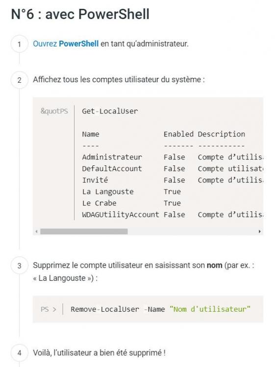

Je viens de trouver une chose qui me parait bizarre, si je regarde le détail de mon compte Microsoft j'ai :
Pourquoi j'ai deux comptes ?
Quand je démarre ma tour, il me dit que mon login est faux et il me redemande soit mon mot de passe soit mon code, et en bas à gauche j'ai DEUX petits rectangle avec mon nom.
voici les photos du démarrage ....excusez moi pas très nettes
Photos pas terribles mais les écrans sont flous !
Je précise 2 comptes avec même nom et prénom
Modifié par jojo89

Sauf que à priori quand j'ai changé le nom de mon disque système (C) pour renommer en Windows il m'a créé un second "user" et ça serait ça qui fout la m...e.....
Regarde mes captures ci dessus.

Si vous êtes seul sur votre PC avec uniquement un compte administrateur Microsoft, vous serait il possible de me montrer ce que vous avez dans le dossier "utilisateurs" ?
Je vous en remercie par avance.
Bonne journée.
Pourquoi as tu modifié le nom du disque systeme ? Si tu n'as pas de données refais ton installation et installe ton compte : deux administrateurs un local un connecté et ton compte utilisateur .

Bof, peut être bêtement car le disque C s'appelait "C", avant j'ai toujours eu une partition qui avait un nom significatif comme "WIN10"  par exemple...... Et j'ai changé aussi le nom de l'ordi de "fnnf10fnc" en CARDAM.
S'ils le proposent,  c'est que ça doit pouvoir se faire sans rien "casser" :rolleyes:
 Tu dis "deux administrateurs un local un connecté et ton compte utilisateur" pourquoi deux admin ?
Pour le moment j'ai ça :   aaa.jpg.cc354380e336a702834077ebce49f0c1.jpg

C'est réparé !
J'ai simplement restauré la partition de démarrage de mon image du 09/04 et je l'ai mis sur mon disque. Le démarrage se fait sans problème, et mon dossier utilisateurs à une tête beaucoup plus sympa.
