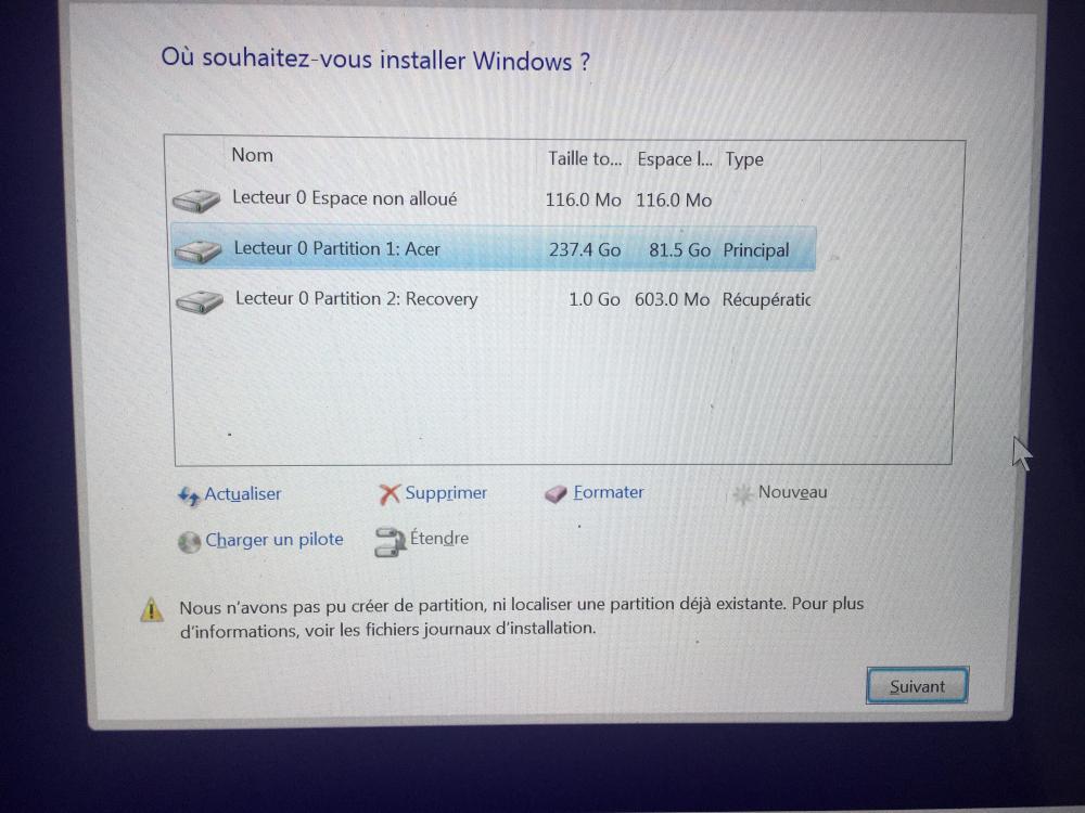

Merci pour ton aide @calisto06, mais je n’ai pas réussi à réparer le démarrage.
Et en regardant si je pouvais réinstaller Windows 10 j’ai eu ce problème et donc je ne sais pas du tout quoi faire.
Tu supprime la partition 1 sur le lecteur 0 (la partition 2 doit contenir les infos constructeurs avec des outils) pour obtenir un espace non alloué et tu le sélectionne pour l'installation
Attention si tu dois récupérer des données tu peux encore le faire à l'aide du Notepad voir mon deuxième lien .
Merci beaucoup tout est à nouveau en ordre. J'ai pu sauvegarder toutes les données qui étaient importantes grâce à toi.
