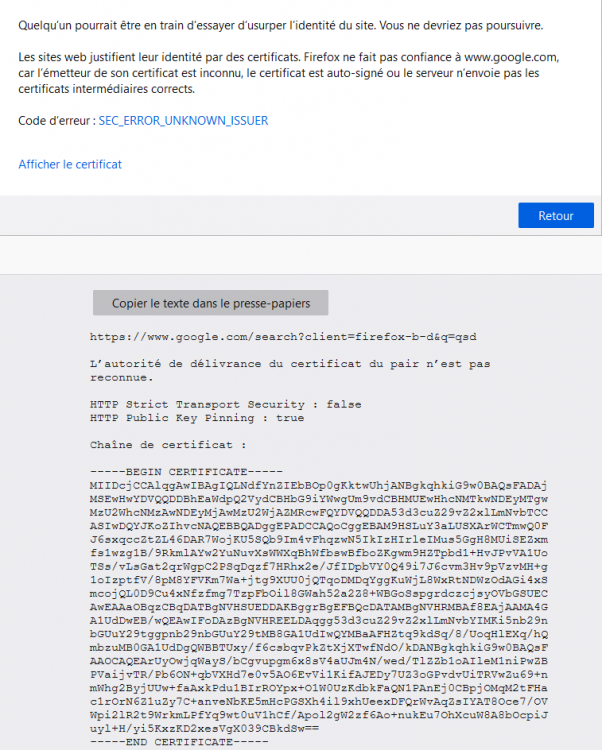

bobaskis Posté(e) le 15 avril 2020 Posté(e) le 15 avril 2020 bjr à tous, je viens d'installer un w10 famille, tout fonctionne bien à une exception près quand j'utilise Firefox je ne peux pas aller sur Google, j'ai à chaque fois un pb de certificat, extrait du message : "www.google.fr a recours à une stratégie de sécurité HTTP Strict Transport Security (HSTS), une connexion sécurisée est obligatoire pour y accéder. Vous ne pouvez pas ajouter d’exception pour visiter ce site." "Les sites web justifient leur identité par des certificats. Firefox ne fait pas confiance à www.google.fr, car l’émetteur de son certificat est inconnu, le certificat est auto-signé ou le serveur n’envoie pas les certificats intermédiaires corrects. Code d’erreur : SEC_ERROR_UNKNOWN_ISSUER" J'utilise Defender, je l'ai désactivé mais rien ne change, j'ai désinstallé-réinstallé Firefox : idem. Je précise que tous les autres sites fonctionnent, et si j'utilise Edge ou Chrome tout fonctionne également. Une idée svp ? D'avance merci. A+

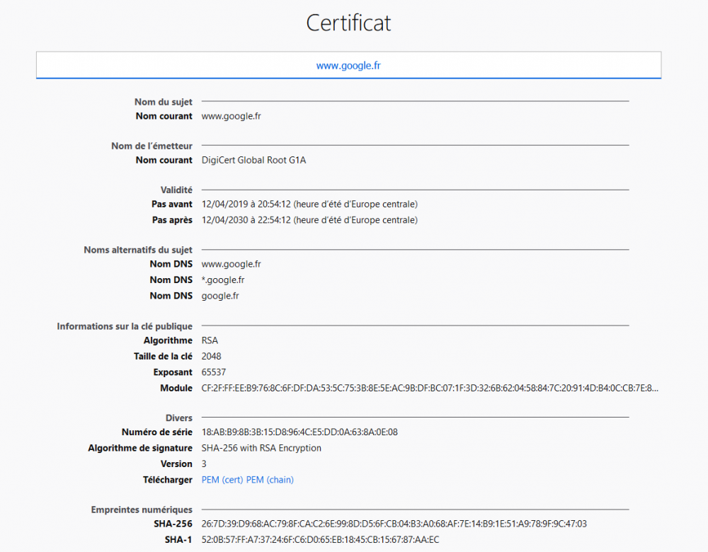

calisto06 Posté(e) le 15 avril 2020 Posté(e) le 15 avril 2020 Bonjour @bobaskis il y a du y avoir un problème dans Firefox . peux tu afficher le certificat en question ? Sinon désinstalle complètement Firefox à l'aide d'un désinstalleur comme https://www.revouninstaller.com/fr/ en mode poussé en supprimant tous les dossiers utilisateurs pour éliminer toute trace de Firefox .
bobaskis Posté(e) le 15 avril 2020 Auteur Posté(e) le 15 avril 2020 hello @calisto06, merci pour ton aide. le certificat en pj.

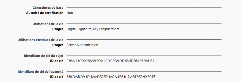

bobaskis Posté(e) le 15 avril 2020 Auteur Posté(e) le 15 avril 2020 @KRISTOBAL je n'ai pas la possibilité de le faire, voici un extrait du message d'erreur ""www.google.fr a recours à une stratégie de sécurité HTTP Strict Transport Security (HSTS), une connexion sécurisée est obligatoire pour y accéder. Vous ne pouvez pas ajouter d’exception pour visiter ce site." Voici ce que j'ai quand je clique sur Avancé + Afficher le certificat
