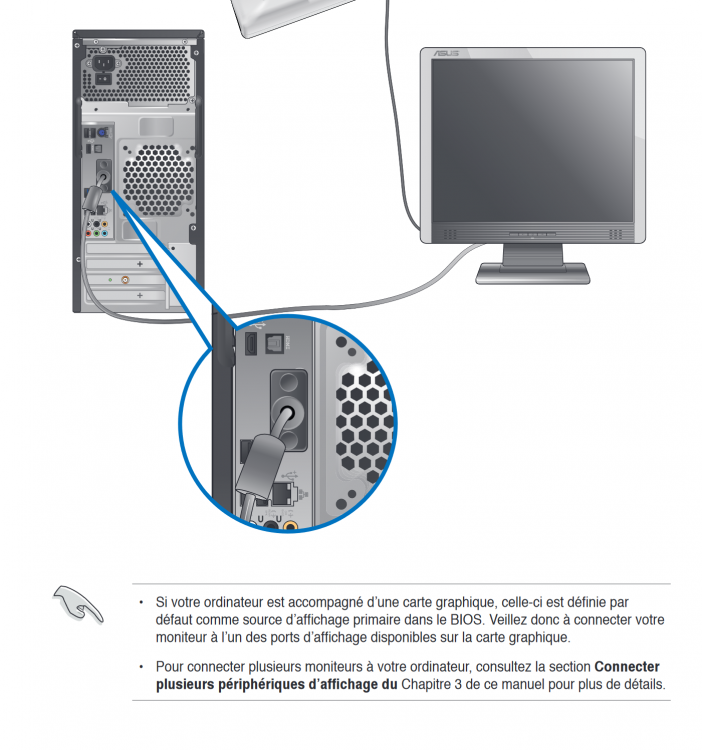

Canet66 Posté(e) le 11 avril 2020 Auteur Posté(e) le 11 avril 2020 l'écran est branché sur la carte graphique à l'arrière
Delta Posté(e) le 11 avril 2020 Posté(e) le 11 avril 2020 il y a 1 minute, Canet66 a dit : l'écran est branché sur la carte graphique à l'arrière Port VGA. Permet de connecter un moniteur d’affichage ou tout autre périphérique doté d’un connecteur VGA. monitor. ou alors carte CG additionnel ..
Canet66 Posté(e) le 11 avril 2020 Auteur Posté(e) le 11 avril 2020 ce que je voudrai faire actuellement c'est lire ce DD 3.5 sur mon ordi portable et je n'y arrive pas !
Canet66 Posté(e) le 11 avril 2020 Auteur Posté(e) le 11 avril 2020 il y a 4 minutes, Delta a dit : Port VGA. Permet de connecter un moniteur d’affichage ou tout autre périphérique doté d’un connecteur VGA. monitor. ou alors carte CG additionnel .. je suis branché sur le port de la carte
calisto06 Posté(e) le 11 avril 2020 Posté(e) le 11 avril 2020 il y a 14 minutes, Canet66 a dit : ce que je voudrai faire actuellement c'est lire ce DD 3.5 sur mon ordi portable et je n'y arrive pas ! C'est à dire ? tu l'as sorti et branché en usb ?
Canet66 Posté(e) le 11 avril 2020 Auteur Posté(e) le 11 avril 2020 il y a 21 minutes, Delta a dit : Port VGA. Permet de connecter un moniteur d’affichage ou tout autre périphérique doté d’un connecteur VGA. monitor. ou alors carte CG additionnel ..
Canet66 Posté(e) le 11 avril 2020 Auteur Posté(e) le 11 avril 2020 (modifié) calisto06 Oui je l'ai sorti est branché avec un raccordement sata - usb mais il n'est pas reconnu ? Modifié le 11 avril 2020 par Canet66
Delta Posté(e) le 11 avril 2020 Posté(e) le 11 avril 2020 @Canet66 ce que vous montrer là en screen, c'est une CG additionnel ... et non pas une connexion a la CM en direct via Vga 1
calisto06 Posté(e) le 11 avril 2020 Posté(e) le 11 avril 2020 @Canet66 débranche la carte graphique et trouve le fameux port vga dont te parle @Delta . Si ça se trouve tu n'as pas d'image à cause de cette carte graphique . 1
Delta Posté(e) le 11 avril 2020 Posté(e) le 11 avril 2020 il y a 4 minutes, calisto06 a dit : @Canet66 débranche la carte graphique et trouve le fameux port vga dont te parle @Delta . Si ça se trouve tu n'as pas d'image à cause de cette carte graphique . correct ... je la soupçonne ! 1
