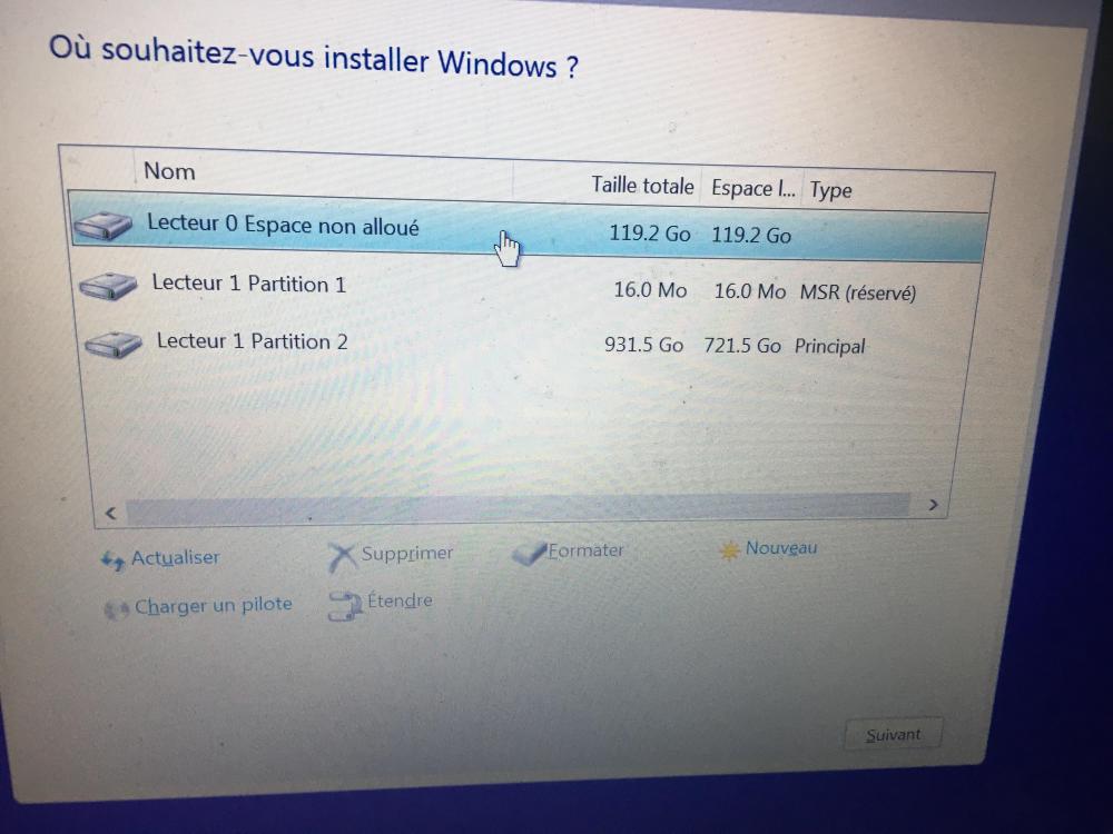

calisto06 Posted April 6, 2020 Posted April 6, 2020 Ok tu suprime toutes les partitions du lecteur 0 pour n'avoir qu'un espace non alloué , et tu installe sur cet espace voir tuto complet en image . Ensuite savant le premier redémarrage voir tuto tu débranche la clé usb w10 . Le PC doit redémarrer pour finir l'installation . PS je me demande si je n'ai pas fait une erreur sur la clé w10 : sandisk c'est une clé ou ton disque dur ? pour moi c’était la clé USB ....vu que j'avais pensé à en acheter une de cette marque Bon apparemment tu as bien l’écran d'installation et les disques en visuel donc tu as bien du booter sur le support w10 et on devrait arriver à installer sur le disque 0 . Ne touche pas au disque 1 Si tu as un problème au redémarrage et que le PC ne trouve pas le disque ou le systeme est installé ,vérifie dans UEFI (là ce sera depuis les touches du PC permettant l'accès au bios et pas depuis l'interface Windows) quel est le premier périphérique dans l'ordre de boot : dans ce cas mettre le disque de 119 g sandisk en premier .
VegetaHL Posted April 6, 2020 Author Posted April 6, 2020 il y a 3 minutes, calisto06 a dit : Ensuite savant le premier redémarrage voir tuto tu débranche la clé usb w10 Humm pas bien compris cette partie... bon en gros j’ai ça maintenant Si j’ai bien compris, j’installe sur le lecteur 0 et ensuite je laisse faire ?
calisto06 Posted April 6, 2020 Posted April 6, 2020 il y a 27 minutes, VegetaHL a dit : Humm pas bien compris cette partie... Puis le PC redémarre automatiquement pour la première fois, comme sur cette image : il y a 28 minutes, VegetaHL a dit : Si j’ai bien compris, j’installe sur le lecteur 0 et ensuite je laisse faire ? Oui .
VegetaHL Posted April 6, 2020 Author Posted April 6, 2020 C’est terminé, une bonne nouvelle. seconde bonne nouvelle. Mon ssd apparaît ! Mon ordi est super rapide, il démarre vite. Plus aucun problème. juste une dernière question. Sur mon disque de 1To, il me reste toute les donnée de avant l’installation propre de Windows. dont les applications, comment je supprime tout ça ?
