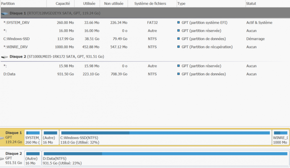

Télécharge et installe ce logiciel MPW (décocher l'installation des logiciels supplémentaires proposés ) et fais une capture écran que je vois les partitions et si c'est du mbr ou gpt http://www.gratilog.net/xoops/modules/mydownloads/singlefile.php?lid=1991

Pour info le deuxième disque est un HDD d'origine que je pense garder, ce n'est pas le disque sur lequel je veux copier.
j'ai un PC fixe en win10 que je peux utiliser pour faire les transferts et modif soit depuis win10 soit avec des démarrages usb/CD contenant des outils linux. je trouve que c'est plus rapide directement en SATA.
Le logiciel que tu m'as dit de télécharger ne sait pas répondre à mon besoin?

Je ne comprend pas trop le soucis étant donné les captures écran .....il est ou le SSD de 1 to ou tu as cloné ?
En ce moment, il est pas branché, car j'utilise mon ordi. En plus Lenovo c'est certainement super mais il faut enlever la totalité du carter comme un téléphone portable pour l'ouvrir. (vive les boitier ASUS!)
J'ai monté le SSD dans un boitier USB
Ok on voit mieux ...que veux tu faire exactement avec le disque 3 ? Avec minitool tu peux sans probleme modifier les partitions .
Donc tu peux agrandir Winre sur la partition non alloué puis agrandir C jusqu’à avoir winre à 1000 mo comme voulu .
