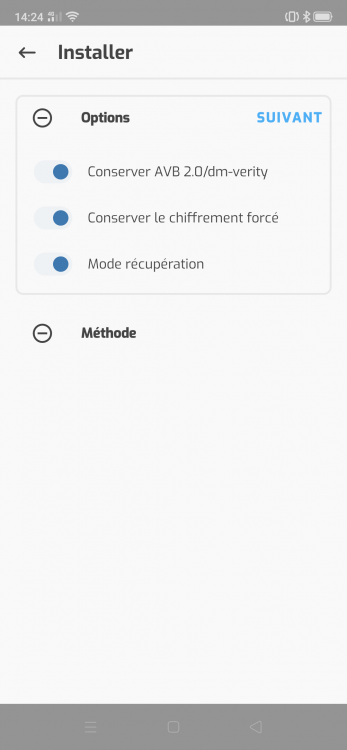

Je viens de penser, tu as une section Paramètres avancés dans Magisk Manager ? Si oui tu as un truc comme Recovery Mode dedans ?

Je viens de penser, tu as une section paramètres avancés de Magisk Manager ? Si oui tu as un truc comme Recovery Mode ?

ben ça me demande la méthode , donc je selectionne "selectionner le fichier cible du correctif" et je vais chercher le recovery.img pour qu'il le patche .

4) Dans la section paramètres avancés, vérifie que le Mode Récupération soit bien coché, fais Suivant puis patch le recovery.img.

Apres , je ne sais pas du tout ou je trouve les paramètres de Magisk !! je n'ai pas de Magisk sur mon tel !! je n'ai que l'appli Magisk Manager (la dernière que tu m'a donné) et j'ai pas ce genre de parametres. je dois louper quelque chose je pense ...
Oui je voulais dire Magisk Manager. Si tu n'as pas cette option, ce n'est pas grave non plus.
