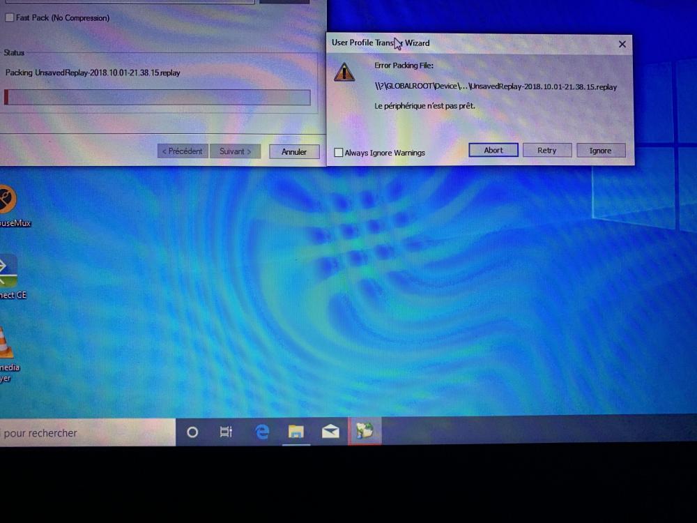

Ah je viens de réessayer pour faire un screenshot (le message d’erreur était : le périphérique n’est pas prêt si je ne dis pas de bêtises)mais il n’y a pas eu d’erreur mais le zip fait seulement 600mo
edit : j’ai encore essayé et j’obtiens ceci :
Modifié par Tokiro
Lorsque j’appuie sur abort, ça annule l’opération, sur retry sa m’affiche ce message
et lorsque j’appuie sur ignore (plusieurs fois), l’opération a l’air de se finir( prématurément) puis affiche « damaged or not a zip file  »
Modifié par Tokiro

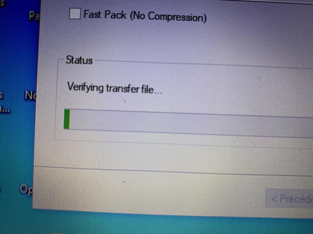

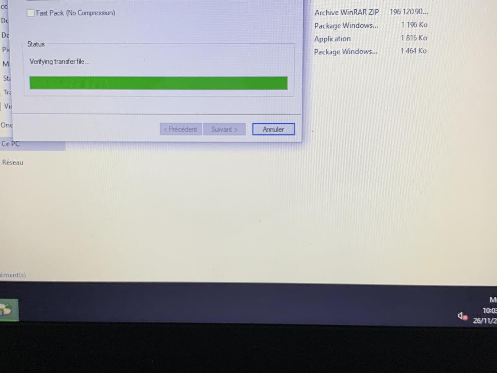

Le fichier zip fait 196go (le vrai dossier 215, ça m’a l’air bon, non ?) par contre j’ai laissé le pc allumé toute la nuit et l’opération affiche ça (elle est toujours en cours mais c’est l’étape de fin) :
Modifié par Tokiro
Ce n’est pas normal que ça a pris toute la nuit et que ça n’est toujours pas terminé
il y a 47 minutes, Tokiro a dit :
non arrête le processus et on verra ce qui reste . A mon avis tu as un problème sur le PC/compte , moi j'ai testé sur un compte (pas plein) et j'ai pu récupérer le zip .
Donc on va peut être arrêter là avec transwizz … tu vérifies bien ce que tu as sauvegardé et tu fais ta clean install , sinon à Noel on y est encore :biggrin:....

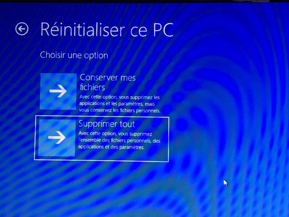

Et pour la clean install, est-ce que c’est différent si sans clé usb bootable je vais dans les paramètres Windows - mise à jour et sécurité -récupération puis sous démarrage avancé j’appuie sur « redémarrer maintenant »,puis sur dépannage-réinitialiser ce pc puis sur supprimer tout :
Ou il est préférable de faire via la clé usb  ?
