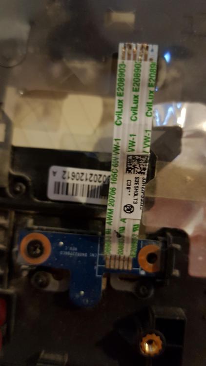

Salut @Mingnan72,
Ah tiens c'est drôle, J'ai récemment dû ouvrir le PC de ma mère parce qu'elle a eu le même problème.
Résultat : À force d'avoir monté et démonté le PC un peu à la râche quand j'étais jeune, les petites lamelles conductrices sur la nappe/limande qui relie le bouton d'alimentation à la carte mère étaient à moité coupées.
Regarde si tu as le même problème.
C'est celle-ci sur ton PC :
   Ma nappe endommagée :
J'ai réussi à refaire fonctionner le bouton en essayant de redresser les morceaux de connecteurs qui étaient pliés et en remettant la nappe tout en étant sous tension (attention c'est dangereux de faire ça !). Ce que je faisais c'est que je changeais légèrement la position de la nappe jusqu'à ce que le contact se refasse correctement.
J'ai pas essayé de mettre un point de soudure parce que j'étais pas certain du résultat et que je n'avais pas mon fer à souder sous la main mais y'a moyen que ça se tente. À voir...
Après tu peux aussi racheter une nouvelle nappe si tu ne le sens pas.
Tiens nous au courant.
