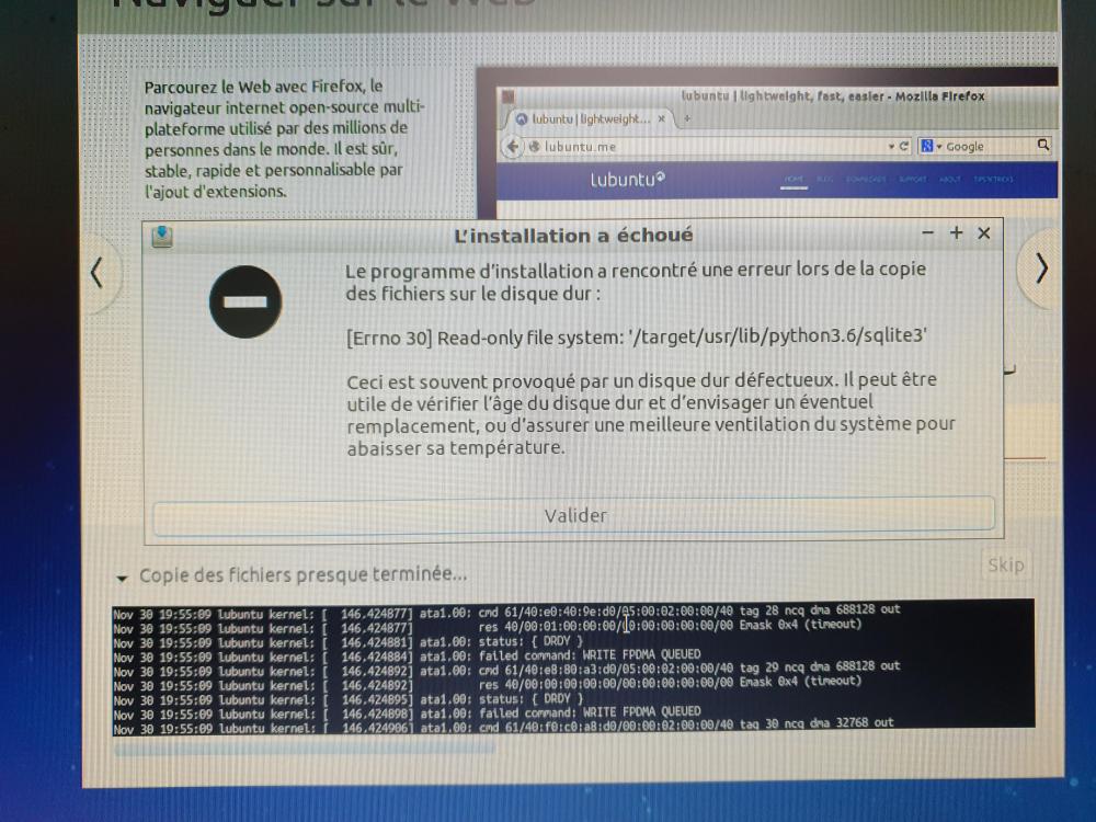

Hello,
j'ai fait la majeur partie des version de windows 10 sans succès.
Du coup je me suis laissé tenter par une install d'un petit Lubuntu et la..
Je pense que le SSD est défaillant. j'ai pas utilisé d'outil pour le tester encore. j'ai fait une demande de retour de la machine, car je ne pense pas avoir le droit de l'ouvrir.
Modifié par Glab
Il y a 12 heures, calisto06 a dit :
Dans ce cas c'est retour en SAV illico :macron-colere:
Oui la demande a été faite. Je pense que @ockon45 avait une erreur similaire. Une mauvaise expérience d'un pc de Memory PC cela arrive parfois, les commentaires ont l'air pourtant plutot positif je met ça sur le coup de pas chance.
