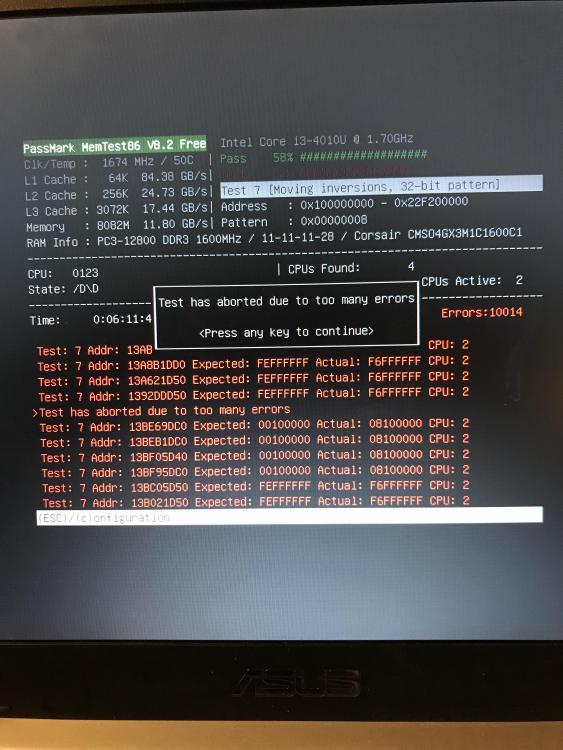

JeremyQ Posté(e) le 17 septembre 2019 Auteur Share Posté(e) le 17 septembre 2019 Hello la team bon j’ai reçu et changer la barrette par contre par acquis de conscience j’ai refait un test memtest et là je comprend pas de trop !! 1 Lien vers le commentaire
calisto06 Posté(e) le 17 septembre 2019 Share Posté(e) le 17 septembre 2019 Ben alors là ….ils ont un stock de ram pourries ou bien …..tu as vérifié la série de fabrication sur la barrette . Si ça se trouve ils t'ont renvoyé la meme Lien vers le commentaire
Delta Posté(e) le 17 septembre 2019 Share Posté(e) le 17 septembre 2019 (modifié) Il y a 2 heures, JeremyQ a dit : Hello la team bon j’ai reçu et changer la barrette par contre par acquis de conscience j’ai refait un test memtest et là je comprend pas de trop !! hello, ouai il vas falloir vraiment nous donné les spécification complète de ce pc.. modèle numéro de série et pas seulement R553ln, je le demande depuis le début. Et pour cause, chaque PC du modèle R553ln a un numéro de série genre : Asus R553LN-XO263H Asus R553LN-xo311h ou encore : Asus R553LN-dm553h sans cela on vas pouvoir rien faire. car chaque numéro que j'ai inscrit en rouge est une différence dans le modèle des Asus R533LN un peut comme les voitures une Opel Astra 2000 cc ou une Opel Astra 1500 cc se sont les même modèle pas vraiment tout a fait les même niveau moteur et équipement. on ne saurai pas vous conseiller a 100 % sans avoir cette série complète. maintenant si vous l'avez déjà donné, et bien re donné le Modifié le 17 septembre 2019 par Delta 1 Lien vers le commentaire

JeremyQ Posté(e) le 25 septembre 2019 Auteur Share Posté(e) le 25 septembre 2019 Nouvelle ram asus 4go installée test Memtest86 : 1 Lien vers le commentaire
Delta Posté(e) le 25 septembre 2019 Share Posté(e) le 25 septembre 2019 Il y a 2 heures, JeremyQ a dit : Nouvelle ram asus 4go installée test Memtest86 : Bonsoir, ouai là .. J'aime pas dire cela, mais je sent que ce pc vas devoir aller en salle op teck et y subir des test sous monito etc... Chose que nous ne saurions pas réalisé ici. Cpu peut etre .. mais bon sur un pc portable c'est pas comme sur un pc fixe. 6 Go max sur ce pc sur beaucoup de fiche je vois. Vous en avez combien ?? Note que même avec 2 Go de plus soit le pc ne démarre pas soit il ne reconnais pas les 2 go supplémentaire. mais le dernier lien que je vous ai mis est un lien et fournisseurs Asus. Votre Ram sauf si vraiment pas de chance elle serai defect, j'ai un doute là... Lien vers le commentaire
