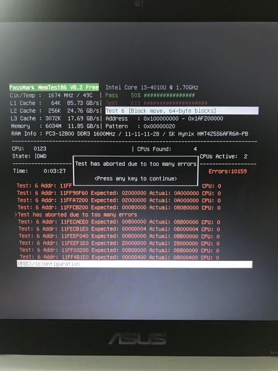

JeremyQ Posté(e) le 12 septembre 2019 Auteur Posté(e) le 12 septembre 2019 Je crois que la on a avancé :
Delta Posté(e) le 12 septembre 2019 Posté(e) le 12 septembre 2019 Le 12/09/2019 à 17:52, JeremyQ a dit : Je crois que la on a avancé : Expand Yop là en effet il y a une barrettes ou plusieurs qui sont en train de périr là

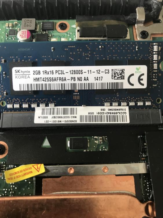

calisto06 Posté(e) le 12 septembre 2019 Posté(e) le 12 septembre 2019 @JeremyQ les barrettes sont a priori non soudées donc tu pourras changer la pièce défectueuse https://www.accessoires-asus.com/r553ln-64107-56964.htm et le manuel décrit l'opération .
JeremyQ Posté(e) le 12 septembre 2019 Auteur Posté(e) le 12 septembre 2019 Si j’ai bien compris selon le nombre de barrettes j’enlève tout et je les remet une à une en faisant le test à chaque fois ? a voir la 2go n’est plus dispo à la vente il reste la 4go. Par contre je n’ai pas vu de Manuel sur le site. Mais ça ne doit pas être bien compliqué.
calisto06 Posté(e) le 12 septembre 2019 Posté(e) le 12 septembre 2019 https://dlcdnets.asus.com/pub/ASUS/nb/S551LN/040C_F8632_A.pdf 1

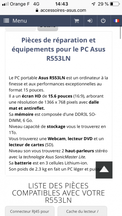

JeremyQ Posté(e) le 13 septembre 2019 Auteur Posté(e) le 13 septembre 2019 C’est normal que je n’ai qu'une Barrette de 2go ?? La notice dit que c’est un 6go !!
Delta Posté(e) le 13 septembre 2019 Posté(e) le 13 septembre 2019 Le 13/09/2019 à 12:47, JeremyQ a dit : C’est normal que je n’ai qu'une Barrette de 2go ?? La notice dit que c’est un 6go !! Expand yop là, cela dépend de la série et du modèle ... certains arrive avec plus de ram mais un disque dur en moins ou de moins grosse capacité etc. l'exemple type mon pc msi peut avoir soit 1 soit 2 SSD mais il perdra soit en mémoire soit un DD sata en moins ou x et y .. cela dépend fortement de votre numéro de série. R553ln ici pour votre pc : r553ln-x0263h asus r553ln-xo311h et ainsi de suite, donc c'est le numéro final et complet qui donne les spécifications précise de votre pc.

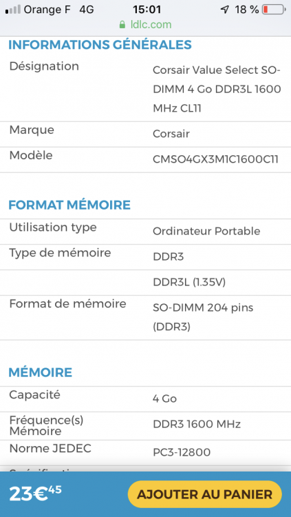

JeremyQ Posté(e) le 13 septembre 2019 Auteur Posté(e) le 13 septembre 2019 Ok d’accord. Je peux donc passer sur une 4go. Je vais gagner un peu en rapidité ou pas du tout ? Celle ci correspond bien en tout point ?
Delta Posté(e) le 13 septembre 2019 Posté(e) le 13 septembre 2019 (modifié) Le 13/09/2019 à 13:02, JeremyQ a dit : Ok d’accord. Je peux donc passer sur une 4go. Je vais gagner un peu en rapidité ou pas du tout ? Celle ci correspond bien en tout point ? Expand correct c'est de la 4 go DDR3L 1600 12800 si vous n'avez que 2 Go oui, 4 go sera mieux que 2. l’accélération ne sera pas fulgurante mais cela sera deja mieux ! Modifié le 13 septembre 2019 par Delta
