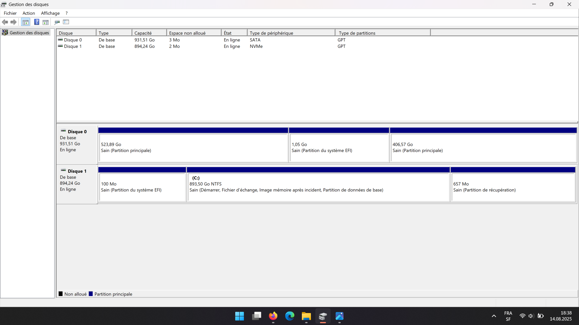

  19. Tulburite
    Grub absent
    Bonjour, Avec le fichier joint ça pourrait aider
  20. Tulburite
    Grub absent
    Non, tu as un DD/SSD de 250 Go ou tu as Windows, mais sur ton DD/SSD de 240 Go, tu as également un Windows et un Linux. On peut supprimer un Windows, mais il faut être certain ou il se trouve. Pour ça, il te faut démarrer ta machine sur Windows et tu fais une capture d'écran de la gestion des disques que tu postes ici.
  21. Tulburite
    Grub absent
    Bonjour, Wouah... c'est quoi cette installation... Ce que je vois, tu as deux DD / SSD, tu as un Windows sur /dev/sda mais tu as également un autre Windows sur /dev/sdb mais également un linux /dev/sdb4. As-tu réellement deux Windows et un Linux ?
