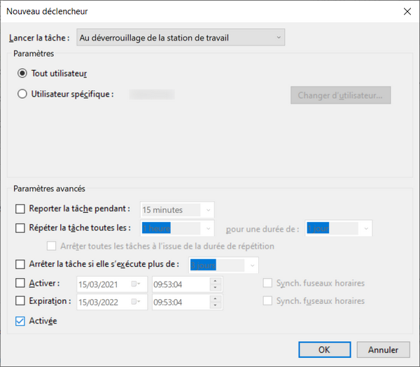

  17. S'il n'est pas possible de "fermer" un programme, on peut forcer l'arrêt de son processus. Par contre, vu que c'est un arrêt forcé, les données non enregistrées seront perdues. Pour faire cela, 2 étapes : Dans un premier temps, il faut que tu récupères le nom du processus de ton programme ouvert depuis le Gestionnaire de tâche. Ensuite tu vas créer un fichier texte que tu enregistreras avec une extension .cmd au lieu de .txt, et qui contiendra cette commande : taskkill /IM nom_programme.exe Dans un second temps, tu vas créer une nouvelle tâche, en utilisant comme Déclencheur "Au verrouillage du poste de travail", puis, en Action, "Démarrer un programme" que tu feras pointer vers le fichier .cmd.
  18. Salut, Une petite tâche planifiée ?
