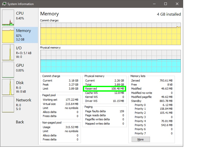

  1. Pour le gestionnaire de tâches, même si ce n'est pas le même (Process Hacker), il s'obtient de la même façon : soit par un clic droit sur la barre des tâches puis Task Manager soit par un CTRL+ALT+SUPPR puis Task Manager. Ensuite, tu clic dans le menu en haut sur System Information, puis sur la section Memory. Tu obtiendras l'écran suivant, sur lequel tu trouveras la Reserved.
  2. Donc, dans le Bios, tu es revenus en Dual Channel (donc avec 4GB d'affiché), et tu as booté ensuite sur Medicat : tu as obtenu combien de mémoire en réserve depuis Medicat ?
