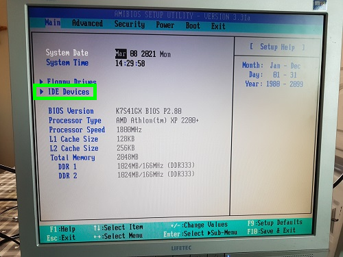

  14. On va descendre dans les sous-clés voir ce qu'il y a reg query HKEY_LOCAL_MACHINE\SOFTWARE\Policies\Microsoft\Windows\safer\codeidentifiers\ Si tu as obtiens un sous-clé unique, tu peux passer à la suivante en adaptant la requête avec le nom obtenu (en prenant exemple sur la requête précédente et celle ci).
  15. L'idée est de savoir si ce disque de 1 To dispose d'une table de partitionnement GPT ou MBR. Win7 sait reconnaitre les 2, mais vu l'âge de la carte mère, et la présence d'un BIOS (et non d'un UEFI), il est impératif que ce disque soit au format MBR. Pour le savoir, il faut que tu branches ce disque sur un autre PC fonctionnel, et que tu l'interroge avec la commande DiskPart depuis une invite de commande. Si le disque est au format GPT, une * apparaitra en bout de ligne. Si c'est le cas, il faudra convertir ce disque au format MBR, en suivant ce tuto.
  16. Bon, ton BIOS voit pourtant bien ton disque SATA via l'adaptateur. C'est déjà ça ! Maintenant, ce disque a-t-il été préparé (formatage, création de partition) depuis un autre PC ?

  22. Il n'y a pas un picot de plié sur le port IDE de la carte mère ? Tu as testé sur le 2nd port IDE également ? Si tu vas dans IDE Device, tu as quoi qui apparait avec soit le disque IDE en direct, soit le SATA via l'adaptateur ?
