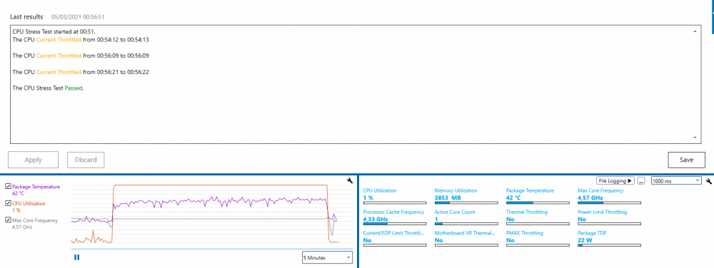

Salut @Delta, je viens de faire le test voici le résultat : ( CPU stress test ) Température max 81°C, Moyenne 62°C Fréquence max 4.94GhZ Edit : Si je comprends bien, ma carte mère empêche mon processeur de déployer tout sa capacité ?
J'avoue que j'ai pas pensé à vérifier les températures au moment du freeze car il est déjà apparu quand je regardais Netflix et en règle général, mes températures sont plutôt bonnes ( enfin je crois sauf peut être mon Nvme ) Température prise avec Call Of Duty Cold War graphisme ultra ( en partie ) : A savoir que je dois nettoyer ma grille anti poussière ( au niveau de l'entrée d'air dimanche avant de passer l'aspirateur dans ma chambre ) donc je gagne un ou deux degrés sur toute la config. Edit : J'ai pris COD CW ( le jeu que j'ai utilisé pour faire monter mon PC en température ) car il c'est l'un des jeux que je possède qui pompe le plus en performance d'autant plus que je ne le règle pas au graphisme à fond car je possède un écran 165hz et donc je le règle de manière à avoir 200fps environ ( en ultra Ray Tracing actif, je suis à 100-110 ). Mon PC étant monté par un professionnel, je n'ai jamais touché à un SSD nvme, comment sont les branchements ?
