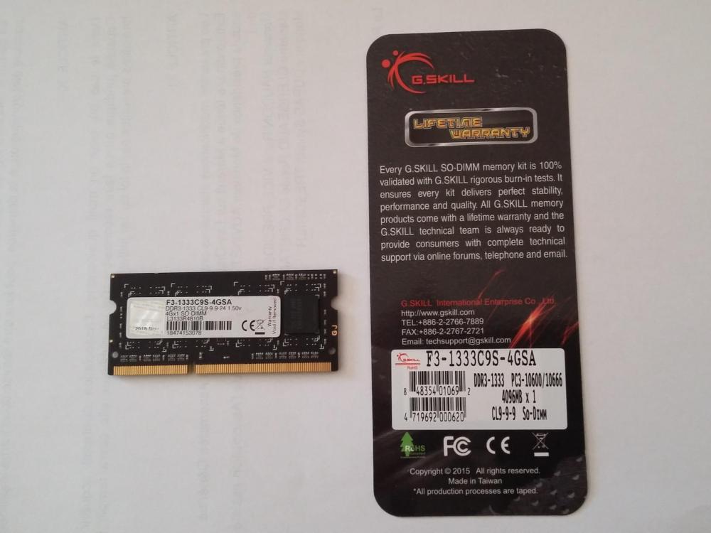

  17. Delta, voici une photo de la RAM achetée avec les étiquettes qui sont dessus

  21. Bonjour. J'ai un PC portable ACER ASPIRE 5733 acheté en 2012 (version carte mère v1.07), sous Windows 10 64 bits. D'origine il y a une mémoire de 4 GB DDR3 référence ELPIDA 4GB 2Rx8 PC3-10600S-9-10-F2. J'ai voulu booster la mémoire, après avoir vérifié que la carte mère est censée supporter 8 GB. J'ai commandé chez LDLC une nouvelle barrette SODIMM 4 GB de marque G.SKILL réf DDR3-1333 PC3-10600/10666 Une fois les deux barrettes installées dans les deux slots du PC, dans le Setup initial, je vois bien indiqué 8 GB de mémoire. Mais Windows n'arrive pas à démarrer : je rentre dans une boucle "Préparation de la réparation automatique" puis redémarrage, avec de temps en temps des messages tels que : IRQL Not less Or Equal Page Fault in Nonpaged Area Kernel Security Check Failure PFN List Corrupt Si je retire la barrette ELPIDA d'origine en ne laissant que la barrette G. Skill, le setup indique bien 4 GB de mémoire, mais Windows 10 se plante toujours au démarrage. Je croyais avoir bien tout vérifié pour avoir la compatibilité nécessaire. Où me suis-je planté ? Ai-je une autre solution que renvoyer la carte à LDLC ? Dois-je faire une croix sur mon extension mémoire à 8 GB ? Merci d'avance pour votre aide. Dans le forum j'ai vu que Carmen avait eu un problème à peu près similaire. Ci-joint les photos des mémoires d'origine ELPIDA et d'extension G. SKILL.
