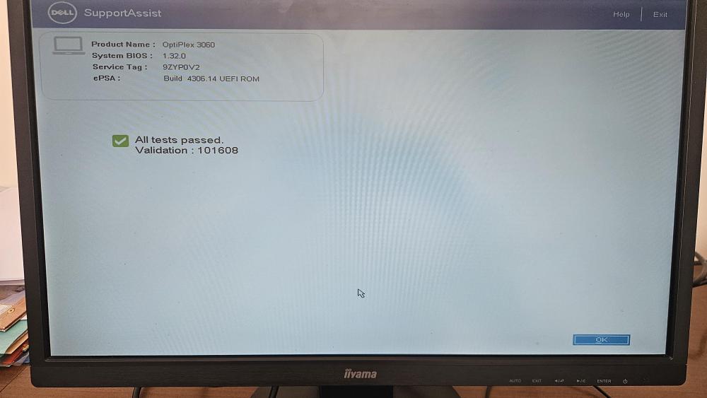

Bonjour. Suite de l'histoire : après la mise à jour du BIOS, je reçois à nouveau le même message. On voit quand même que la version du BIOS a changé. J'ai aussi vérifié que l'heure était toujours correcte, de même que le jour. J'ai fait tourner les diagnostics proposés sur l'écran, et aucun problème n'est ressorti (photo jointe). Sinon, tout le reste a l'air de bien fonctionner. Donc cela n'a pas l'air d'être critique.
Bonjour Kristobal. Merci de ton aide. Je n'ai pas cliqué sur le bouton BIOS Setup, ne sachant pas quelle option choisir ensuite, mais : - en entrant dans le menu du BIOS (touche F2 au démarrage) j'ai rentré la date et l'heure ; - suivant ton conseil je suis allé sur le site du support DELL et j'ai effectué la mise à jour du BIOS, qui m'a fait passer de la version 1.4.2 à la version 1.32.0. Intel Management Engine a été également mis à jour dans la même procédure. Donc une sérieuse mise à jour était nécessaire. Merci.

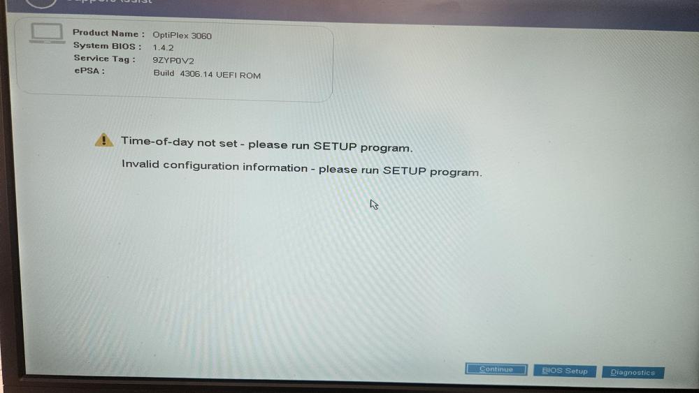

Bonjour. Sur mon nouveau PC, un PC DELL reconfiguré, j'obtiens parfois au démarrage le message (voir photo) "Time-of-day not set. Please run SETUP program. Invalid configuration information. Please run SETUP program" Si je clique sur l'option BIOS Setup, je me vois proposer trois options : par défaut, usine ou utilisateur. Quelqu'un peut-il m'expliquer de quoi il retourne, s'il faut que j'exécute le SETUP du BIOS, et quelle option choisir dan ce cas ? J'ajoute que par ailleurs le PC a l'air de bien fonctionner. Merci d'avance du coup de main (ou faut-il dire de pince ?)

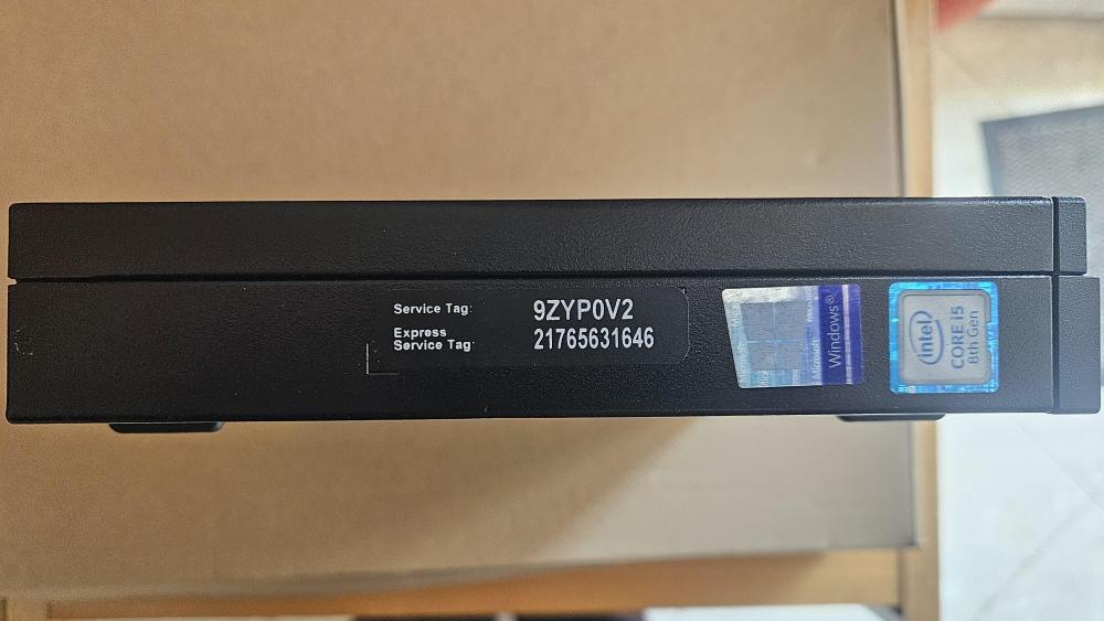

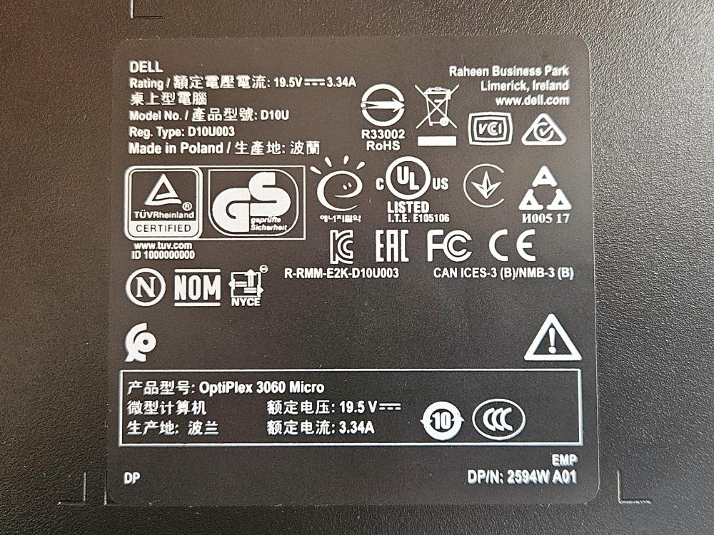

Bonjour. C'est un DELL Optiplex 3060 Micro. Ci-joint les photos des étiquettes collées sur le boîtier. -
