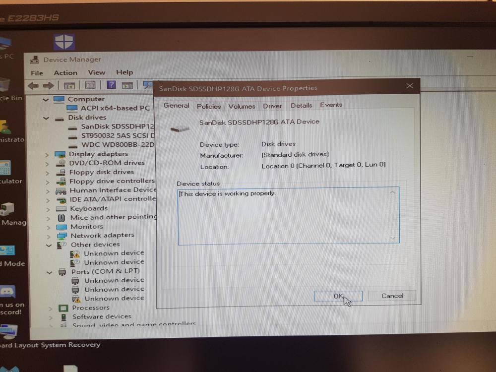

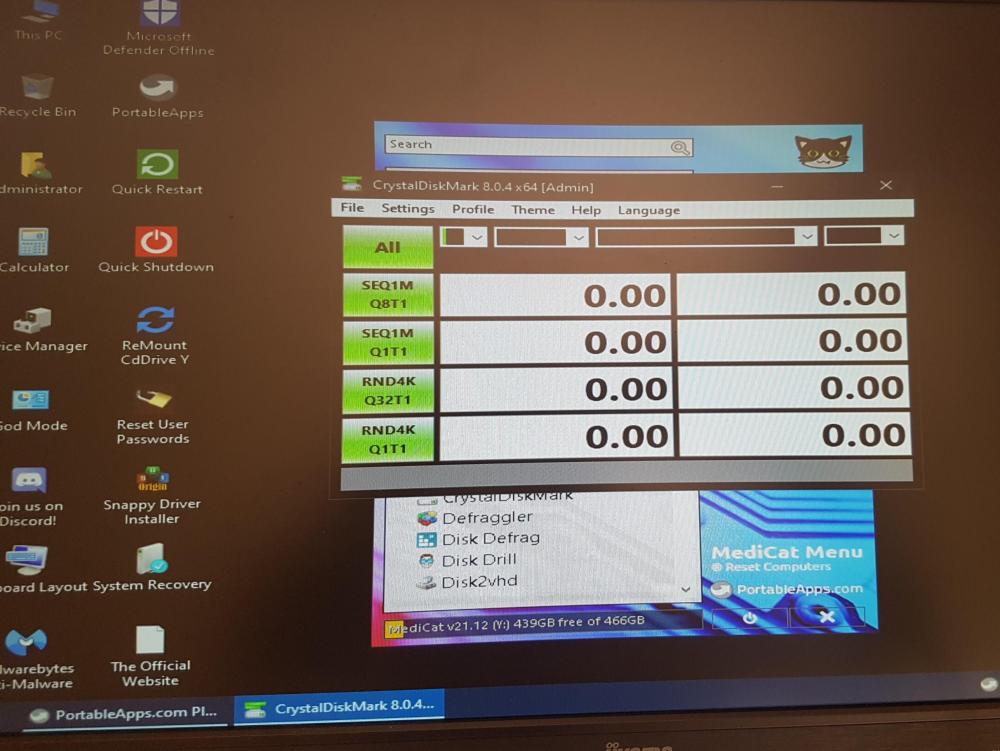

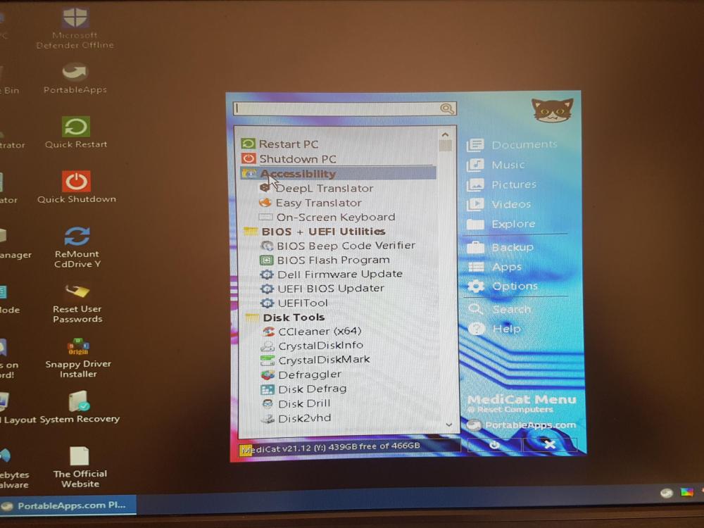

Bonjour Delta. Oui, je peux voir les deux applications en question. Il faut aller les chercher dans Miniwindows. L’environnement Miniwindows m'a d'ailleurs permis de clarifier un point : c''est bien Windows 10 32 bits qui était installé, mais le processeur est un x64. J'ai pu contacter la personne qui avait fait l'installation, qui pense se souvenir de quelque chose comme cela. Par ailleurs tous les disques sont bien vus (le disque pour le système est le SSD Sandisk). J'ai lancé CrystalDiskMark avec le résultat montré sur la 3ème photo d'écran. Quand j'ai voulu lancer CrystalDiskInfo, le PC a planté (je ne sais pas s'il y a une relation de cause à effet) -

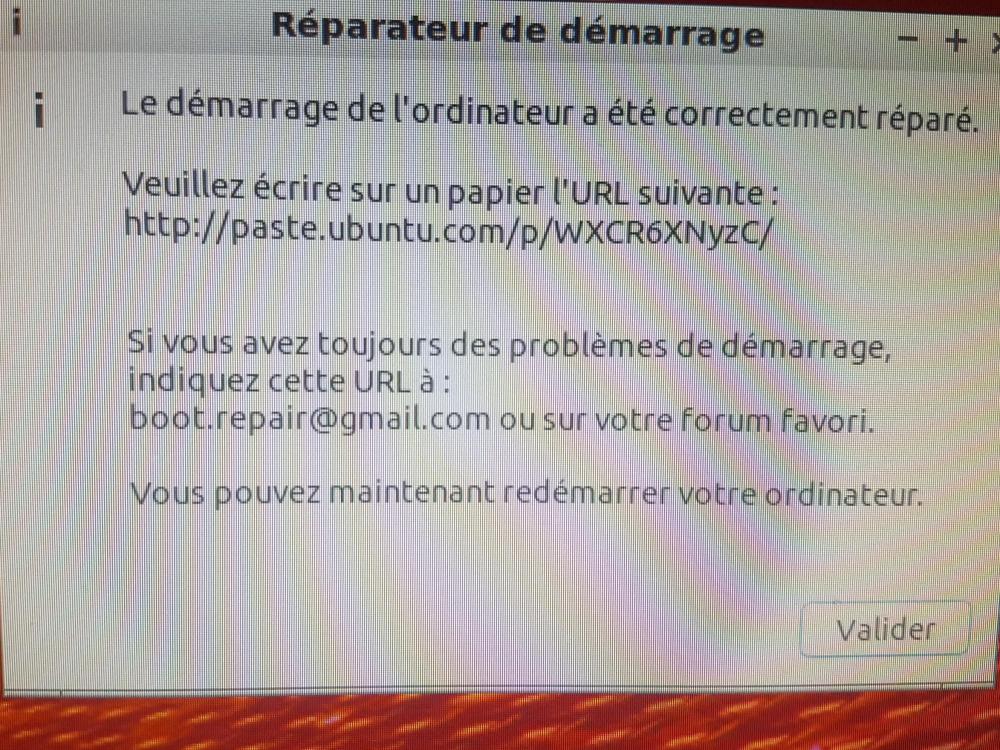

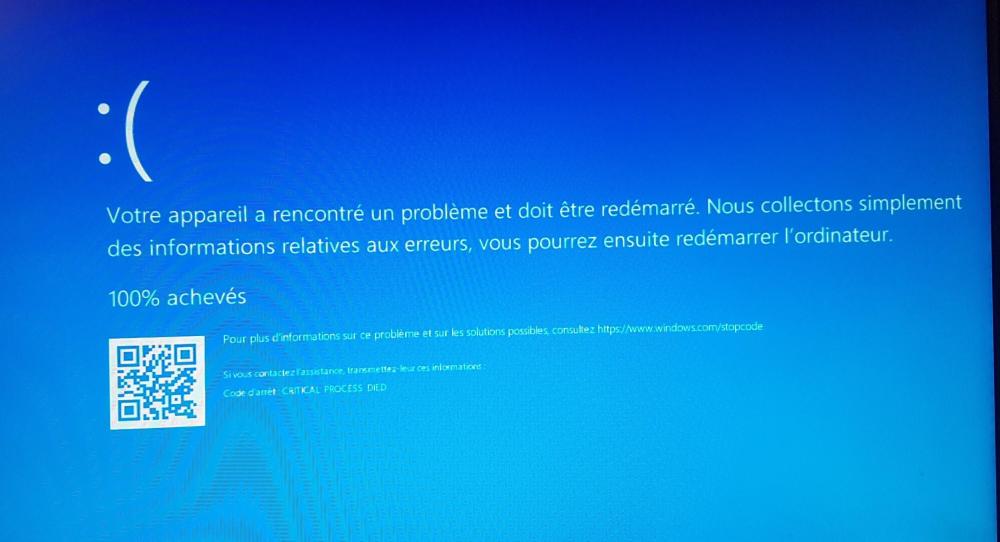

Bonsoir. Résultats des courses : cela a très bien marché pour le démarrage sur un HDD-USB avec Medicat (voir photo de l'écran de démarrage). J'ai pu lancer le Boot Repair, avec une petite question car il était indiqué Session 64 bits alors que mon PC est en 32 bits. J'ai eu le message selon lequel "Le démarrage de l'ordinateur a été correctement réparé", et Medicat a édité un rapport déposé à l'adresse https://pastebin.ubuntu.com/p/WXCR6XNyzC/ (je ne sais pas trop l'exploiter). Malheureusement, au démarrage de Windows sur le disque dur, j'ai encore obtenu le code d'arrêt "Critical process died". Le problème reste entier. Photos d'écrans jointes. -

La version actuelle de Medicat semble ne plus correspondre à l'article du Crabe pour son utilisation. J'ai trouvé la procédure sur https://gbatemp.net/threads/medicat-usb-a-multiboot-linux-usb-for-pc-repair.361577/ On va voir si cela marche ... Affaire à suivre. -

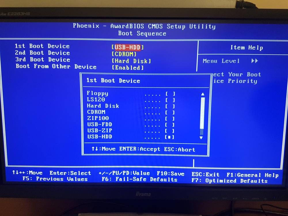

Je vois sur le lien que Medicat s'exécute en démarrant le PC à partir d'une clef USB. Or nous avons vu que selon toute vraisemblance mon (vieux) PC ne sait pas démarrer à partir d'une clef USB. Y a-t-il un autre moyen ? -

Bonjour Delta. Oui, j'ai accès au Bios et on voit bien les deux disques durs (j'en ai un pour le système et un pour les données). J'ai aussi accès à l'invite de commande (par les options avancées). L'hypothèse de défaillance d'un élément matériel n'est dans doute pas à écarter. -

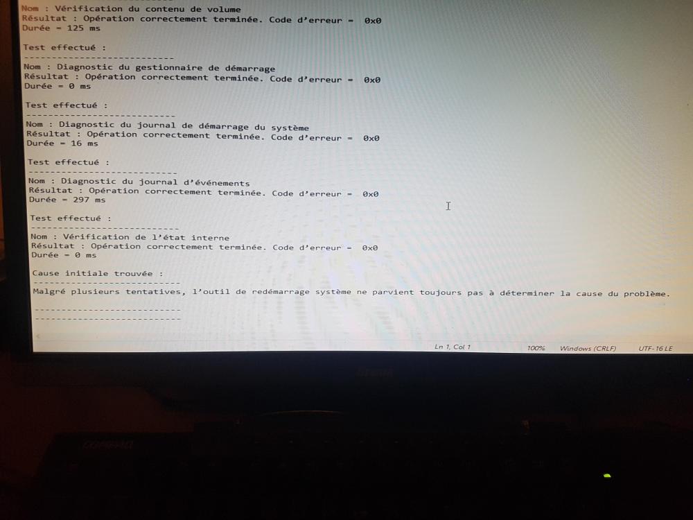

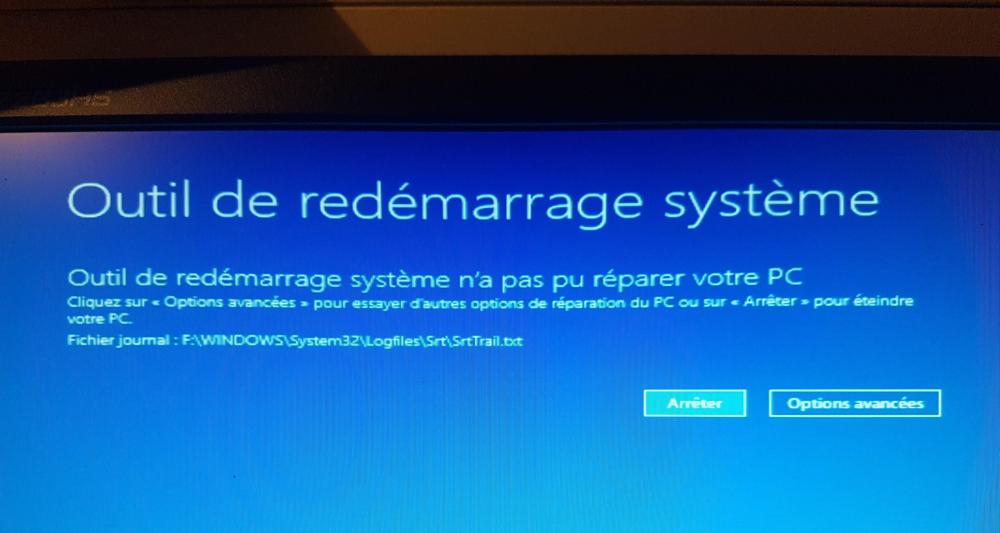

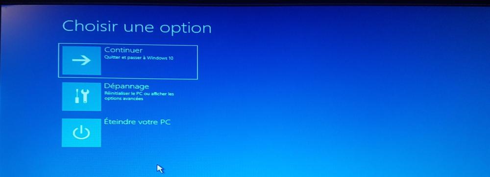

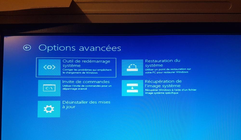

Bonjour Delta. Voici photos des écrans : dans l'ordre que j'obtiens, "Choisir une option", "Options avancées", "Outil de redémarrage système", ainsi que les dernières lignes du fichier SrtTrail.txt Que s'est-il passé ? Au démarrage, le PC s'est mis sur la réparation automatique, qui n'a pas abouti. Depuis, impossible d'ouvrir Windows 10. Merci de ton aide. -

Merci Delta. J'ai suivi ces conseils et cette fois le PC dialogue bien avec le HDD-USB, et un boot s'effectue. J'aboutis aux Options de dépannage de Windows. Cela ne résout pas tous mes problèmes, mais c'est un pas en avant -
