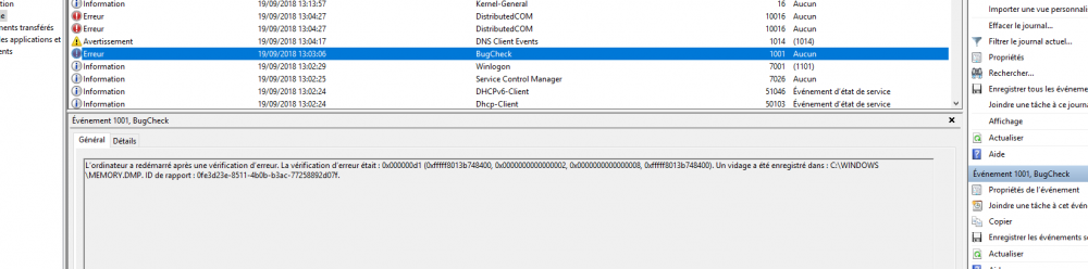

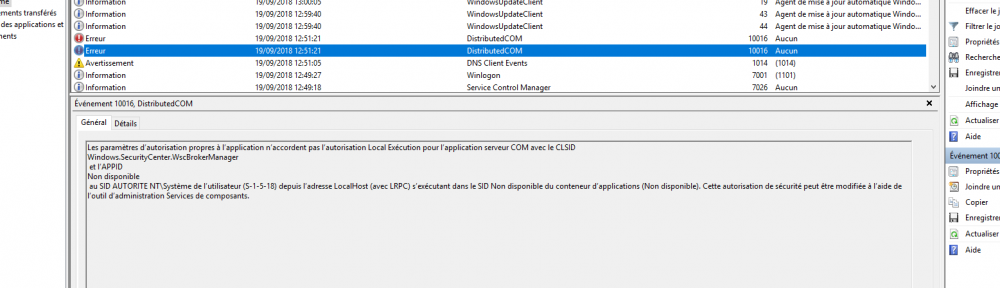

zelandonii Posté(e) le 19 septembre 2018 Auteur Share Posté(e) le 19 septembre 2018 @calisto06, Whocrashed ne trouve aucun rapport minidump même en suivant le tuto que tu m'as fourni. J'ai donc accéder à l'observateur d'évènements W et voici ce qu'il affiche à différentes heures de la journée. Peut-être que l'un de vous pourra éclairer ma lanterne. Merci d'avance. Lien vers le commentaire
calisto06 Posté(e) le 19 septembre 2018 Share Posté(e) le 19 septembre 2018 (modifié) @zelandonii Je crois que je t'ai demandé de vérifier en mode sans échec si le PC est stable : en mode sans échec les pilotes génériques et services sont seuls chargés donc on peut voir si c'est bien un pilote ou un logiciel qui pose pb ou si c'est plutôt matériel ou le système . Normalement on devrait pouvoir vérifier avec whocrashed ce que c'est mais si on n'a pas les fichier minidump ... Est ce que tu peux voir avec ce tuto à quoi se rapportent les erreurs de l'observateur https://forums.cnetfrance.fr/topic/1259605-tutoriel-sur-l-utilisation-de-l-observateur-d-evenements-windows/ A tout hasard teste le matériel ram avec le diagnostic de mémoire de w10 et le disque dur avec Crystal disk portable http://www.gratilog.net/xoops/modules/mydownloads/singlefile.php?cid=226&lid=1911 Je vais demander au @Le PoissonClown ou à @delta de séparer ton topic du mien pour que tu ais une meilleure visibilité et donc une meilleure résolution de ton problème . Note de modération : Séparation effectuée ! Modifié le 19 septembre 2018 par Le PoissonClown Note de modération Lien vers le commentaire

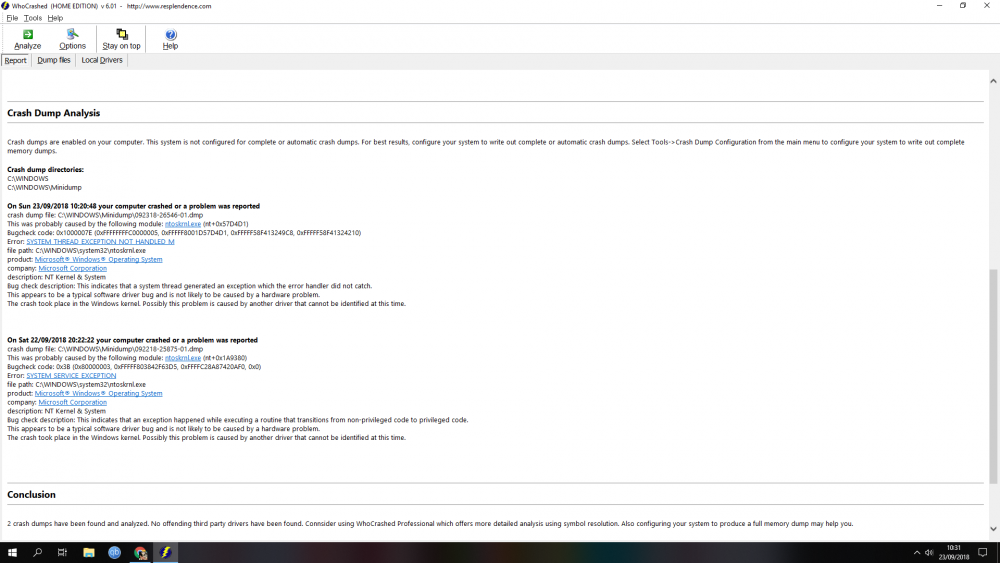

zelandonii Posté(e) le 23 septembre 2018 Auteur Share Posté(e) le 23 septembre 2018 Bonjour, Pour vous tenir au courant de l'avancée de la situation, voici ce qu'il en est: - W10 a bien créé des rapports d'erreurs (cf pièce jointe 1). - WhoCrashed a bien trouvé 2 rapports minidump (cf pièce jointe 2). Actuellement, j'ai désactivé la moitié des services, soit 4, et j'attends de voir venir. Je vais également procéder à une analyse de la RAM et du DD. A plus tard. Lien vers le commentaire
calisto06 Posté(e) le 23 septembre 2018 Share Posté(e) le 23 septembre 2018 (modifié) Bon donc on a une réponse , mais alors pas d'indication sur quoi logiciel ou driver qui fait bugger Modifié le 23 septembre 2018 par calisto06 Lien vers le commentaire

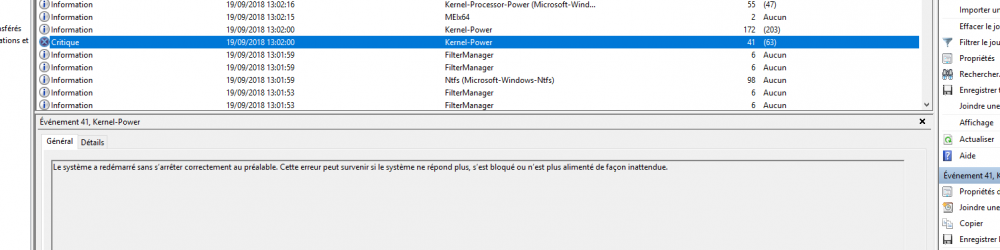

zelandonii Posté(e) le 23 septembre 2018 Auteur Share Posté(e) le 23 septembre 2018 J'ai un début de direction (cf pièce jointe), après quelques rapides recherches. https://www.google.co.uk/search?ei=N1ynW5H9B66SlwTCzrGYDg&q=kernel+power+41+63+windows+10&oq=kerne&gs_l=psy-ab.3.1.35i39k1l2j0i67k1j0i203k1l5j0i67k1j0i203k1.4512.5590.0.7807.5.5.0.0.0.0.155.683.0j5.5.0....0...1c.1.64.psy-ab..0.5.677...0j0i20i263k1.0.C-uGJw4YauU Le diagnostic de mémoire n'a détecté aucun problème sur la RAM, je vais vérifier le DD. Lien vers le commentaire

zelandonii Posté(e) le 23 septembre 2018 Auteur Share Posté(e) le 23 septembre 2018 Compte-rendu des opérations de sauvetage. Suite aux recherches sur l'erreur "Kernel Power 41-63", j'ai effectué plusieurs choses : - dism /online /cleanup-image /Scanhealth qui n'a rien trouvé. - dism /online /cleanup-image /Checkhealth qui n'a rien trouvé non plus. - sfc /scannow qui s'est terminé sans trouver d'erreurs. Le système W a l'air (à priori clean) sachant que le démarrage en mode minimal m'a donné des BSOD avec l'une ou l'autre moitié des logiciels désactivés donc là... Lien vers le commentaire
calisto06 Posté(e) le 23 septembre 2018 Share Posté(e) le 23 septembre 2018 (modifié) Mais rassure moi tu as un onduleur sur ta tour si ce n'est pas le cas procure t'en un (demande à @safami pourquoi je te dis ça)? Oui si les deux moitiés des svc buggent ça va être plus difficile . Essaye pour voir de recommencer la manip en réactivant par ex par 1/4 les services non Microsoft , on aura peut être plus de chances de cibler (si il y a 20 cases à recocher tu fais soit par 4 ou 5 )mais ça peut être long . Sinon est ce que tu as noté si un logiciel ou une maj a été installé juste avant ces bsod ? Modifié le 23 septembre 2018 par calisto06 Lien vers le commentaire
