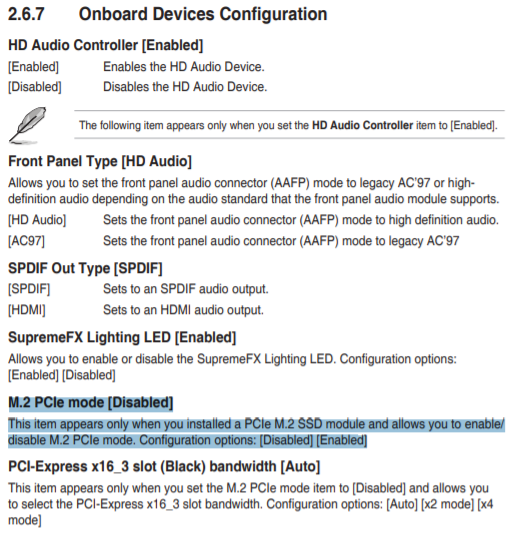

Le menu 2.6.3 ne concerne que le mode SATA, donc, pas ton cas. Par contre, le menu 2.6.7 indique ceci :
Par contre, su tu désactives le mode PCIe du connecteur M.2 comme indiqué, j'ai l'impression que cela empêchera de booter sur ce connecteur, pour ne le transformer quand mode "stockage". Donc, tu perds l'usage de ton SSD en tant que disque de Boot.
Lien vers le commentaire
il y a 1 minute, Toto61 a dit :
Effectivement : soit je redéplace mon C du M.2 vers un sata (mais je n'en ai plus de libre) et je peux utiliser cette carte son, soit je ne peux pas utiliser cette carte son avec cette configuration.
La poisse.
il y a 3 minutes, Warlic a dit :
Et tu n'as pas déjà de conflit entre le SSD M2 NVMe et le périphérique du 4ème port SATA puisqu'il partage également la même bande passante ? Ca vaudrait le coup de débrancher ce port SATA pour voir s'il y a alors assez de bande passante entre le SSD NVMe et la Carte SB.
Modifié par Toto61
à l’instant, Toto61 a dit :
Non, il fonctionne sans souci ; je crois du moins.
Il faudrait que j'aille faire un tour dans le bios pour voir quel disque y est connecté.
Je pense d'ailleurs qu'il me reste un sata de libre...
J'ai modifié mon message entre 2, donc je reposte car tu n'as pas du voir la modif : vu que la bande passante est partagée entre le M2 NVMe et le 4ème port SATA, ça vaudrait le coup de débrancher ce port SATA pour voir s'il y a alors assez de bande passante entre le SSD NVMe et la Carte SB.
il y a 22 minutes, Warlic a dit :
Je teste et je vous reviens après.
Bon, j'ai débranché le cable sata 4 (mais j'ai laissé l'alimentation électrique du disque) et toujours rien dans le gestionnaire des périphériques.
Soit l'interface M.2 pompe trop, soit je dois désinstaller les pilotes de la SB et les réinstaller... je doute que cette dernière solution change qqch.
il y a 49 minutes, Warlic a dit :
Penses-tu qu'une alimentation plus puissante pourrait résoudre le souci ?
non car les PCIe pompe + - 0.8V
mais si pour x ou y raison selon la conception des CM cela pompe de la bande passante, il faut voir si la tension de 0.8v +- sera encore dispo. Si pas dispo c'est comme si avait pas de composant sur ce connecteur.
je vais dire vulgairement les 0.8V c'est comme le signal remote d'un ampli, tension très faible, juste un signal
