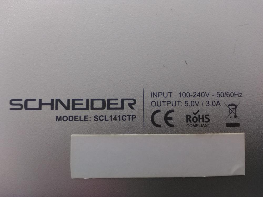

safami Posted May 10, 2019 Posted May 10, 2019 Bonjour, Est il possible de nous fournir le modèle exacte du PC ? Si vous ne savez pas où le trouver, retournez le PC portable, en théorie, il y a une étiquette (souvent blanche) avec l'ensemble des info disponible ;) @+ 1
Delta Posted May 10, 2019 Posted May 10, 2019 yop là @safami une petite info pour ton futur dépannage et investigation ce pc comporte un espace uniquement 32 Go je pense que cela vient de là le problème https://www.electrodepot.fr/portable-14-schneider-scl141ctp-silver.html Capacité du disque dur eMMC (Go) 32Go 1
Cris62 Posted May 10, 2019 Author Posted May 10, 2019 il y a 43 minutes, Cris62 a dit : Merci pour votre temps, voilà la référence. Merci mais ça m'embête dans racheter un il a juste était éteint pendant la phase de fermeture pendant la mise à jour
Delta Posted May 10, 2019 Posted May 10, 2019 il y a 10 minutes, Cris62 a dit : Merci mais ça m'embête dans racheter un il a juste était éteint pendant la phase de fermeture pendant la mise à jour bonjour, il n'est pas question d'en racheter un mais je pense que vous allez devoir supprimé toute les partitions puis recréer les partitions car ce pc comme certaines autres marque qui embarque un EMMC de 32 go sont particulier car possède très peut de place. le problème qui se pose ici, il n'as probablement pas assez de place pour se relancer.
Delta Posted May 10, 2019 Posted May 10, 2019 il y a 16 minutes, Cris62 a dit : Puis-je le faire moi même ? oui pour cela il vous faudra un ISO de Windows 10 créer une clé bootable " rufus " avec le windows dessus ici pour le windows 10 https://tb.rg-adguard.net/public.php ici pour la clé rufus https://rufus.ie/
