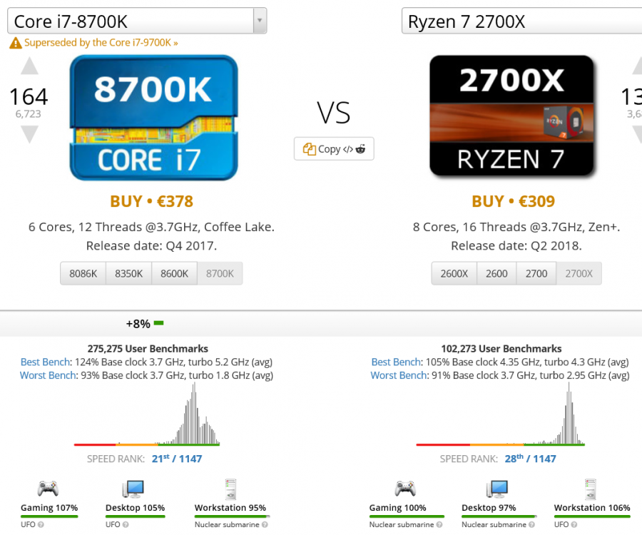

safami Posté(e) le 24 avril 2019 Share Posté(e) le 24 avril 2019 (modifié) il y a une heure, sgeg a dit : Par contre suis pas trop d'accord avec Safami si tu veux enregistrer tes parties et/ou streamer plus tu as de coeurs mieux c'est, du coup j'irais sur de l'Intel qui est quand même plus orienté gaming /multitaches. Un R7 2700X à plus de cœur qu'un I7 8700K (8 contre 6) Donc tu es d'accord avec moi ! Il faudrait passer sur un I7 9700K pour rivaliser (mais c'est 100€ plus chère ^^) Et tu trouvera ici un petit bench entre les 2 procos. Petit résumé de ce benche : Révélation Comme visible, le Intel est 7% plus performant en jeux et 8% plus performant en tache bureautique, et l'AMD est 11% plus performant sur du Workstation (multi tache). Voilà ;) Modifié le 24 avril 2019 par safami 1 Lien vers le commentaire

safami Posté(e) le 24 avril 2019 Share Posté(e) le 24 avril 2019 il y a 16 minutes, Indyka a dit : J'ai pas précisé effectivement, je joue sur un 21" 75 Hz qui sera remplacé dans les mois suivant l'achat pour du 144Hz :3 ouai donc la 2070 vas avoir du mal XD il y a 16 minutes, Indyka a dit : Corsair SPEC Delta TG c'est exactement ce que je recherche Il est cool j'avoue ^^ il y a 17 minutes, Indyka a dit : Lui-même mais 160€ ha le RGB sur les boitier ça douille XD Si non pas mal ton Mix ;) il y a 17 minutes, Indyka a dit : (Désolé, je ne sais pas faire de contenu masqué) il y a 18 minutes, Indyka a dit : Après pour la carte , c'est un problème économique . à ça ...... ^^ Lien vers le commentaire
Delta Posté(e) le 24 avril 2019 Share Posté(e) le 24 avril 2019 (modifié) pour si peut de différence je reste chez Intel qui a mon sens est bien plus performant ... les AMD ont tendance a chauffer plus que de raison et cela c'est pas de hier mais sa fait plus de 15 ans sur le marché de la revente d'occasion aussi ont verra la différence ... Intel est bien plus recherché et a une cote bien plus élevé Modifié le 24 avril 2019 par Delta 1 1 Lien vers le commentaire

safami Posté(e) le 24 avril 2019 Share Posté(e) le 24 avril 2019 il y a une heure, Delta a dit : pour si peut de différence je reste chez Intel qui a mon sens est bien plus performant ... Bien plus ? on en à déjà discuté, et on a convenue que c'est de l'ordre de une ou 2 images tout les 31 février ^^. il y a une heure, Delta a dit : les AMD ont tendance a chauffer plus que de raison et cela c'est pas de hier mais sa fait plus de 15 ans y a une raison à ça ? il y a une heure, Delta a dit : sur le marché de la revente d'occasion aussi ont verra la différence ... Intel est bien plus recherché et a une cote bien plus élevé tu me diras, au bout de 5 ans un AMD ou un Intel on la même valeur, 20 ou 30€ symbolique XD mais il est vrais que les intel sont + apprécié ;) Lien vers le commentaire
