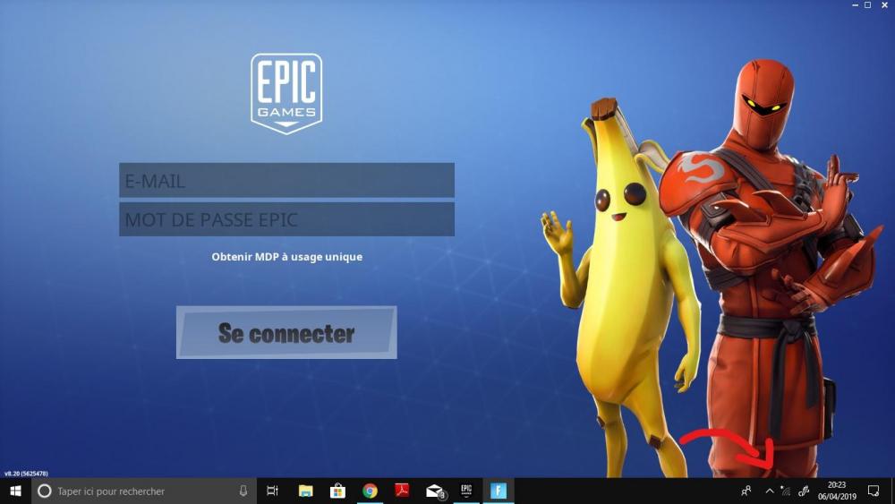

NeWBi_User04 Posted April 6, 2019 Author Posted April 6, 2019 (edited) A ici : Il faut connaître le canal que votre point d'accès (généralement votre box) utilise. Pour cela, je vous recommande de lire l'article suivant, les manipulation sont semblables pour les autres box ou routeurs Wifi : Modifier le canal d'une Livebox Sagem et Inventel Edited April 16, 2019 by Delta EDIT:manque d'information
Le PoissonClown Posted April 6, 2019 Posted April 6, 2019 (edited) Tu veux modifier les options de connexion du Wifi en étant connecté… en wifi !? (Il n'est pas sensé être en panne, d'ailleurs ?) Il vaut mieux faire ça en étant connecté en filaire (RJ45). Vu l'icône en bas à droite (wifi connecté), ça n'a pas l'air d'être ton cas. Edit : C'est peut-être juste l'IP du routeur qui est particulière, tu as quoi comme box ? Edited April 6, 2019 by Le PoissonClown 1
NeWBi_User04 Posted April 6, 2019 Author Posted April 6, 2019 (edited) une Freebox Le 06/04/2019 à 20:19, Le PoissonClown a dit : Tu veux modifier les options de connexion du Wifi en étant connecté… en wifi !? (Il n'est pas sensé être en panne, d'ailleurs ?) Eh bien si... d’ailleurs le problème m'est arriver il y a même pas quelque minute je regarder une vidéo le temps et il y a le petit triangle jaune qui s'est afficher Puis PAF... plus rien Edited April 16, 2019 by Delta
Le PoissonClown Posted April 6, 2019 Posted April 6, 2019 il y a 6 minutes, NeWBi_User04 a dit : une Freebox OK, pour la freebox, il faut saisir « http://mafreebox.freebox.fr » au lieu de « 192.168.1.1 » ou « … 254 ». il y a 8 minutes, NeWBi_User04 a dit : Eh bien si... d’ailleurs le problème m'est arriver il y a même pas quelque minute je regarder une vidéo le temps et il y a le petit triangle jaune qui s'est afficher Puis PAF... plus rien Tu n'as pas de câble RJ45 ?
