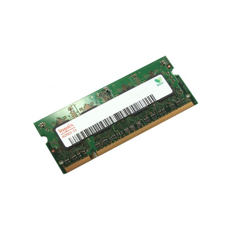

yop là,
selon votre rapport CPU z
je me répète un peut, ou vais répété ce que les collègues vous ont déjà dit mais c'est pour que je puisse voir ce que vous avez.
alors vous possédez un processeur T7250
chipset Gm965
type de mémoire Ram en DDR2 PC2-5300 1 Gb latence de 5 alimenter en 1.80V
sont numéro de série est HYMP112S64CP6-Y5
la voici :
1go-ram-pc-portable-sodimm-hynix-hymp112
sur le D830 avec processeur T7250 vous pouvez monté jusqu'as 4 Go Ram
vous possédez deux slot et un est déjà utilisé par une Ram.
votre pc ne possède que 1 Go il doit donc être assez lourd et peut performant.
voici le fichier pour votre pc.
