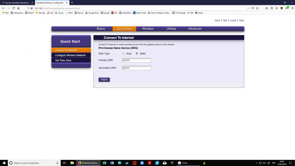

rodrigue7800be Posté(e) le 15 février 2019 Share Posté(e) le 15 février 2019 change les dns 8.8.8.8 8.8.4.4 Lien vers le commentaire
mehdibleu Posté(e) le 15 février 2019 Share Posté(e) le 15 février 2019 bon alors pour savoir si le probleme vient de ta version de windows, il faut que tu tu te connectes sur le net via un autre pc en utilisant la meme box vialis et tu essaies de te connecter sur les même sites qui posent problemes et c'est à ce moment la qu'on saura si cela vient de ton premier windows ou d'un parametrage de la box qu'il faut peut etre configurer pour que la connexion puisse se faire sur tous les sites. Lien vers le commentaire
Flood3D Posté(e) le 15 février 2019 Auteur Share Posté(e) le 15 février 2019 (modifié) il y a 7 minutes, rodriguem7973 a dit : change les dns 8.8.8.8 8.8.4.4 J'ai changé ça dans les paramètres de la box et redémarré le PC mais ça ne marche pas. il y a 6 minutes, mehdibleu a dit : bon alors pour savoir si le probleme vient de ta version de windows, il faut que tu tu te connectes sur le net via un autre pc en utilisant la meme box vialis et tu essaies de te connecter sur les même sites qui posent problemes et c'est à ce moment la qu'on saura si cela vient de ton premier windows ou d'un parametrage de la box qu'il faut peut etre configurer pour que la connexion puisse se faire sur tous les sites. Héhé oui, sauf que je n'ai eu de problème avec aucun site web pour l'instant... j'y avais pensé mais j'accède à tout ce que j'ai essayé jusque là. Des suggestions ? Et je n'ai pas de PC sous la main pour installer iTunes sur un 2e PC par exemple. Et comme dit Planetside2, qui est un jeu, marche sans problème. Modifié le 15 février 2019 par Flood3D Lien vers le commentaire

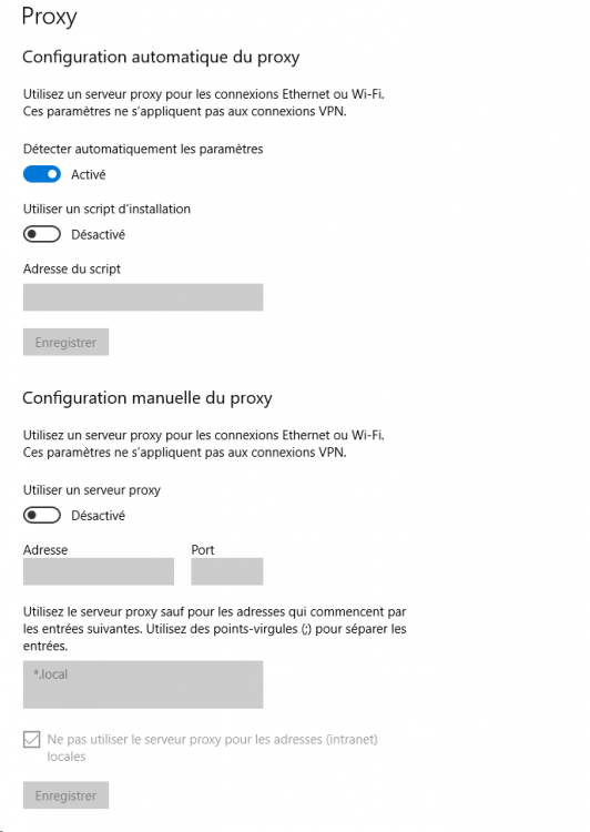

Le PoissonClown Posté(e) le 15 février 2019 Share Posté(e) le 15 février 2019 (modifié) Salut ! Sur le compte-rendu d'analyse des problèmes par Windows, je lis qu'il est question de proxy. Je pense qu'il serait judicieux de vérifier s'il n'est pas activé dans Paramètres - Réseau et Internet - Proxy. Si c'est le cas, note dans un coin l'adresse et le port (si jamais tu en as besoin pour faire fonctionner un jeu par exemple), et désactives l'utilisation du proxy. PS : il faut parfois redémarrer le navigateur Web pour que la modification soit prise en charge. Modifié le 15 février 2019 par Le PoissonClown Précision en PS 1 Lien vers le commentaire

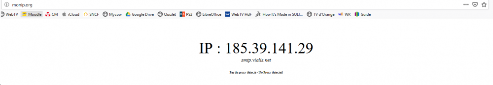

Flood3D Posté(e) le 16 février 2019 Auteur Share Posté(e) le 16 février 2019 (modifié) Il y a 12 heures, mehdibleu a dit : ok alors tu vas configuer ton adresse ip manuellement de cette façon => ici tu vas dans les proprietes de ta connexion reseau local puis tu double clique sur (TCP/IPV4) et tu fais ce que je t'ai dit puis tu vois ce qui se passe. Ça n'a pas réglé le problème Il y a 12 heures, calisto06 a dit : Et le fichier host il y a quoi dedans ? Par défaut il n'y a rien après la dernière ligne voir https://support.microsoft.com/fr-fr/help/972034/how-to-reset-the-hosts-file-back-to-the-default Ca serait bien de connecter un autre PC pour savoir si ça vient du PC ou de la box Il est comme sur l'aide Windows : Il y a 12 heures, Le PoissonClown a dit : Salut ! Sur le compte-rendu d'analyse des problèmes par Windows, je lis qu'il est question de proxy. Je pense qu'il serait judicieux de vérifier s'il n'est pas activé dans Paramètres - Réseau et Internet - Proxy. Si c'est le cas, note dans un coin l'adresse et le port (si jamais tu en as besoin pour faire fonctionner un jeu par exemple), et désactives l'utilisation du proxy. PS : il faut parfois redémarrer le navigateur Web pour que la modification soit prise en charge. Salut Voilà ce que j'ai pour le proxy : Et sur monip.org : Donc je ne peux pas le désactiver sans noter le port ? Mais il n'y a pas de port MDR Modifié le 16 février 2019 par Flood3D Lien vers le commentaire
