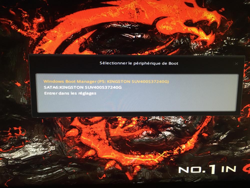

tu eteinds le pc, tu branches le SSD sur le port d'origine, tu te rends dans le bios, tu retablie les parametres par défaut et tu vois ce qui se passe. IL devrait de nouveau etre detecté.
Il est détecté, mais pas une option dans le Boot order.
à l’instant, elmactias a dit :

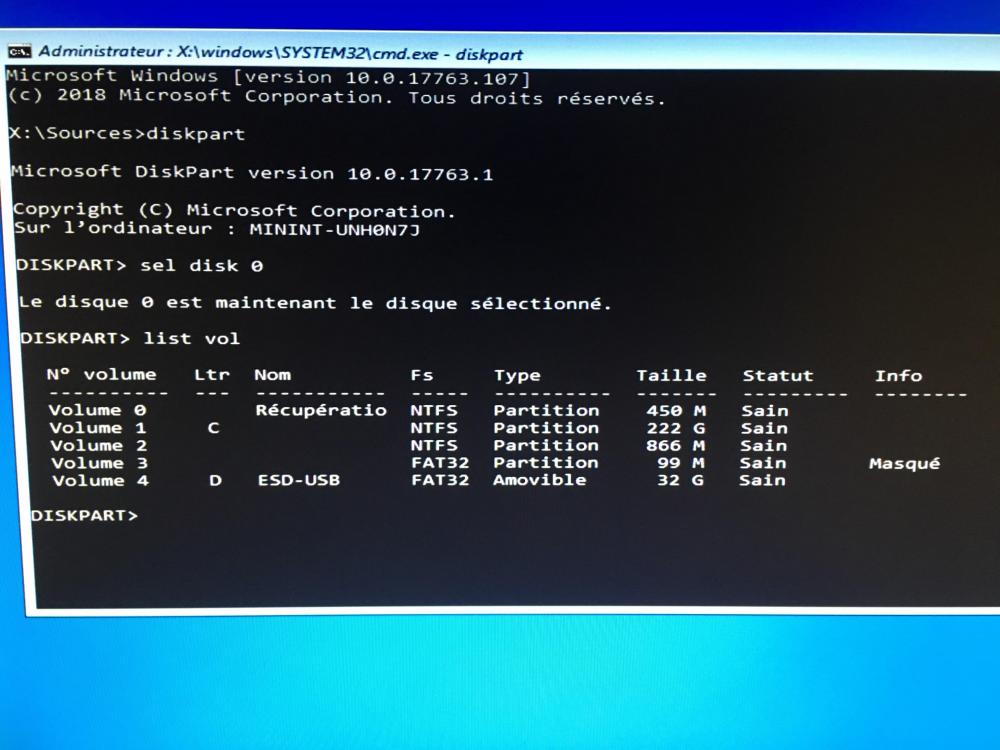

A l'etape 6, tu as bien selectionné la partie systeme (celle qui fait 100 Mo), je pense que ca doit etre la partition 3
donc tu dois taper :
sel vol 3
et tu continue
il y a 2 minutes, mehdibleu a dit :
sel vol 3
et tu continue
C’est ce que j’ai tapé 😄

il y a 21 minutes, mehdibleu a dit :
@elmactias
si tu as attribué une lettre par exemple E: à cette aprtition alors il faudra taper ceci :
cd /d E:\EFI\Microsoft\Boot\
si c'est une autre lettre que tu as attribué à la partition systeme, alors tu mets à a place de E: la lettre que tu as choisie et tu continue.
My bad, j’avais oublié les deux points après la lettre. Mais accès refusé à l’étape suivante.

il y a 3 minutes, mehdibleu a dit :
@elmactias
tu tapes ceci :
cd /d :\EFI\Microsoft\Boot\
et pas celle ci :
j'ai supprimé le message où j'ai cité la derniere commande.
Si je tape la première le chemin spécifié est introuvable, si je tape la seconde accès refusé à l’étape suivante.
s'il te dit que le chemin specifié n'est pas trouvé donc cela veut logiquement dire que la partition systeme ne contient pas ces fichiers boot.
alors la je ne comprends plus, si on n'arrive pas à resoudre ton souci, je crois que ton cas va rester à jamais gravé dans ma mémoire comme étant le probleme le plus mystérieux auquel j'ai eu à faire face. :D
bon je vais te donner une derniere solution que t'a deja donné @calisto06 pour essayer de réparer le demarrage de windows en UEFI, tu vas à la partie "reparer le demarrage windows manuellement" et tu suis les instructions jusqu'au bout et tu vois ce qui se passe. Je pense que tu avais fait cette procédure auparavant sans que WBM ne soit en premier dans la list d'ordre de boot. Cette fois tu le fais en t'assurant que WBM est premier dans la liste => https://www.98ffe08d.com/reparer-demarrage-de-windows-10/
une fois que c'est fait, tu eteinds le pc , tu retires la clé usb, tu redemarres puis tu te rends dans le bios et tu mets de nouveau "windows boot manager" en premier dans la liste, tu sauvagardes, tu redemarres et tu vois ce qui se passe.
si cela ne donne rien , tu refais la meme procédure jusqu'a la toute derniere ligne de commande que tu vas remplacer par celle-ci :
bcdboot c:\Windows /s c: /l fr-fr
et si cela ne donne rien, alors je pense qu'il serait temps de réinstaller win10 en faisant une clean install, encore une fois il ne faudra pas oubier de sauvegader dans un premier temps tes données sur support externe.

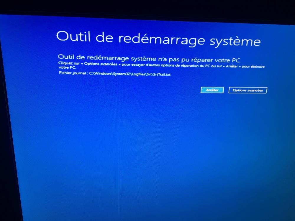

Et bien on aurait pu aller plus vite et s'épargner 5 p de réponses simplement en suivant mes indications du début : à savoir si la réparation du boot ne fonctionne pas réinstaller .

Il y a 12 heures, mehdibleu a dit :
Tu pourrais juste me dire sous quel mode tu as installé win10 sur la machine ? toujours en "UEFI + Legacy bios" comme auparavant ?
sinon tu pourrais jeter un oeil au bios sans rien toucher et me dire si WBM est en premier dans l'ordre de boot
En UEFI du coup. Du coup ni mon SSD, ni mon HDD n'apparaissent dans l'ordre de boot, bien qu'ils soient détectés dans le BIOS.
J'avais désactivé WBM au moment de la réinstallation, mais il est revenu tout seul, en #3.
Mais à l'usage, aucun dysfonctionnement rencontré pour le moment.
Il y a 4 heures, calisto06 a dit :
C'est vrai, et je pense que j'hésiterais moins à le faire la prochaine fois.

Il y a 3 heures, elmactias a dit :
Je vois et du coup qu'est ce qui apparait en premier #1 dans l'ordre de boot actuellement ?
