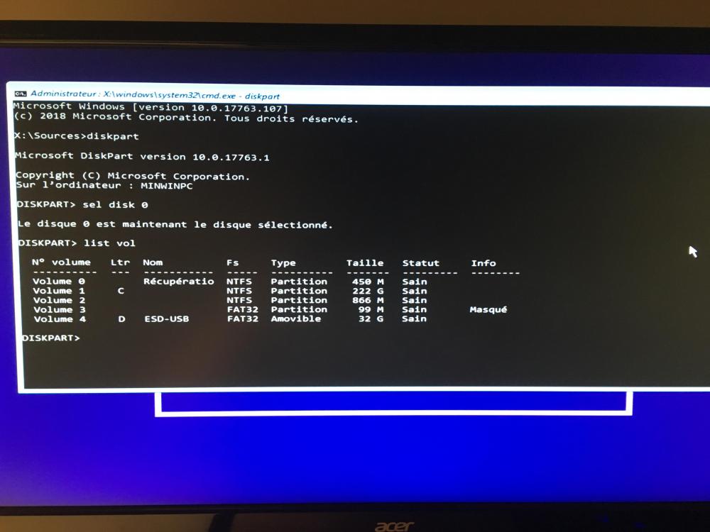

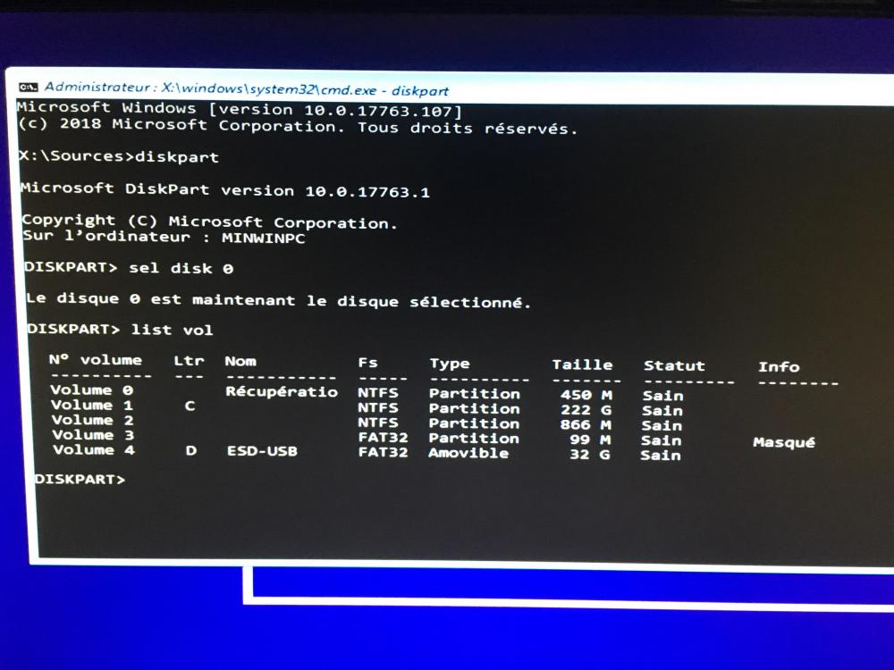

elmactias Posté(e) le 13 février 2019 Auteur Posté(e) le 13 février 2019 Il y a 2 heures, mehdibleu a dit : est ce que le secure boot est désactivé dans le bios ? Est-ce ce que ça peut porter un autre nom ? Je ne trouve pas dans le BIOS. Il y a 2 heures, mehdibleu a dit : est que le SSD est le seul disque branché sur la machine ? quel type de SSD tu possedes ? un M.2 ou un sata classique ? C’est le seul actuellement. J’ai un HDD, que j’ai débranché. Je crois que c’est un SATA classique. A confirmer, c’est celui-là : https://www.ldlc.com/fiche/PB00209416.html Il y a 2 heures, mehdibleu a dit : sinon tu me refais mnt un nouveau screen : à partir de diskpart tu tapes ceci : sel disk 0 puis list vol Tu l’as ci-dessous. Je n’ai pas l’impression que quoique ce soit ait changé

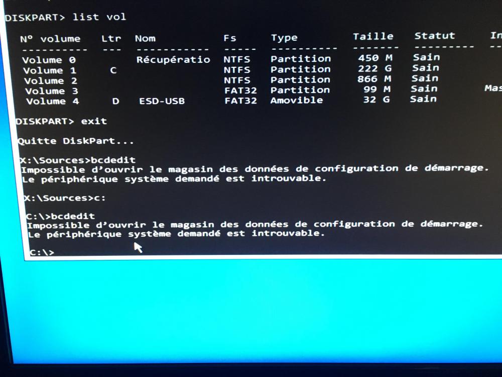

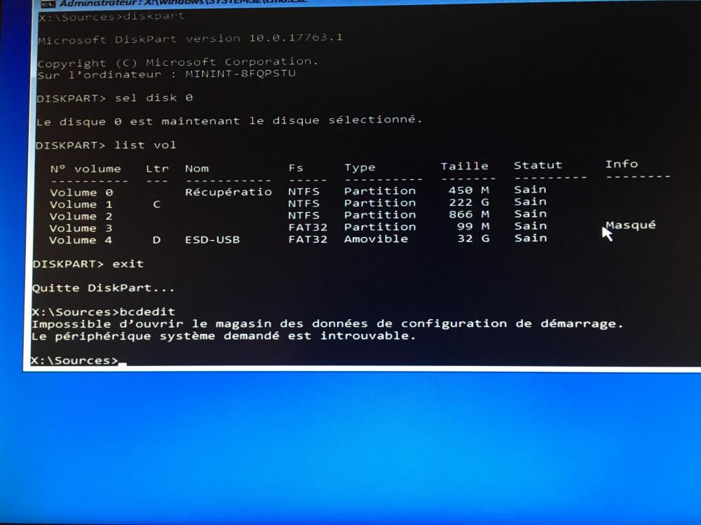

calisto06 Posté(e) le 13 février 2019 Posté(e) le 13 février 2019 Bon ben c'est pareil . Fais voir en tapant bcdedit ce qu'on obtient
elmactias Posté(e) le 13 février 2019 Auteur Posté(e) le 13 février 2019 il y a 7 minutes, calisto06 a dit : Bon ben c'est pareil . Fais voir en tapant bcdedit ce qu'on obtient Dans diskpart ou non ?
mehdibleu Posté(e) le 13 février 2019 Posté(e) le 13 février 2019 @elmactias c'est etrange, c'est le meme screen que tu m'avais envoyé avant que je ne te demande de faire les manips avec l'invite de commande. Tu es sûr que tu as bien appliqué les instuctions que je t'ai données hier à travers l'invite de commande ? dis moi par quel moyen tu accedes aux options avancées puis à l'invite de commande pour taper ces lignes de commande ? est ce que tu le fais via une clé usb qui boote au demarrage ?
calisto06 Posté(e) le 13 février 2019 Posté(e) le 13 février 2019 il y a 3 minutes, elmactias a dit : Dans diskpart ou non ? Non pas dans diskpart
elmactias Posté(e) le 13 février 2019 Auteur Posté(e) le 13 février 2019 il y a 3 minutes, mehdibleu a dit : @elmactias c'est etrange, c'est le meme screen que tu m'avais envoyé avant que je ne te demande de faire les manips avec l'invite de commande. Tu es sûr que tu as bien appliqué les instuctions que je t'ai données hier à travers l'invite de commande ? dis moi par quel moyen tu accedes aux options avancées puis à l'invite de commande pour taper ces lignes de commande ? est ce que tu le fais via une clé usb qui boote au demarrage ? Oui j’ai bien appliqué. Je peux refaire et te screen si tu veux. Et oui c’est une clé USB bootable W10. il y a 2 minutes, calisto06 a dit : Non pas dans diskpart Alors ça donne un retour négatif.

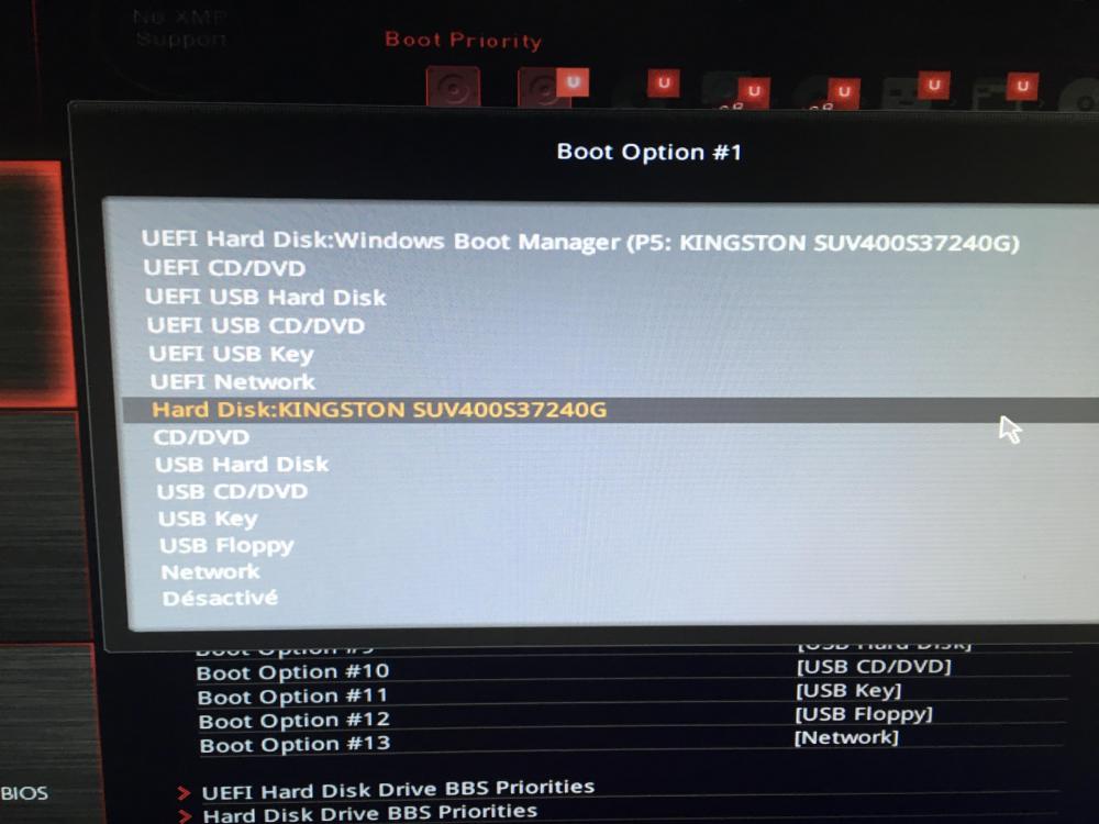

mehdibleu Posté(e) le 13 février 2019 Posté(e) le 13 février 2019 (modifié) Le 11/02/2019 à 17:58, elmactias a dit : Alors je suis face à un problème si je dois utiliser un outil à télécharger : je n’ai pas d’autre PC, donc je ne peux pas tester le SSD dans l’immédiat. Après restauration des paramètres par défaut j’ai ça (voir image 1) : Donc le BIOS revient en Legacy + UEFI. Dans le Boot order le #1 c’est Windows Boot Manager, qui a été réactivé par la restauration des paramètres. Et le #7 mon SSD (Je n’ai pas remis la clé USB W10). Sinon je confirme, en UEFI le système ne démarre pas. Le SSD n’est pas une option proposée dans le Boot order, seul Windows Boot Manager apparaît et j’obtiens le même résultat qu’au moment de mon poster mon problème, en Legacy + UEFI : réparation automatique au démarrage, qui échoue. Ensuite j’ai accès à un écran bleu avec les différentes options auxquelles j’avais accès avec mon SSD avant (voir image 2). Mon souci me semble bel et bien lié à l’apparition du Windows Boot Manager. tu peux stp te rendre dans le bios puis dans "boot priority" tu selectionnes la premiere ligne sur ce screen et tu me dis ce qui s'affiche exactement parce que je n'arrive pas à lire tout le contenu de cette ligne. S'il y a une liste qui apparait lorsque tu selectionne la ligne, tu me le fais ausi savoir avec un screen. Modifié le 13 février 2019 par mehdibleu
calisto06 Posté(e) le 13 février 2019 Posté(e) le 13 février 2019 Place toi sur C tapes C: puis la commande bcdedit
elmactias Posté(e) le 13 février 2019 Auteur Posté(e) le 13 février 2019 il y a 28 minutes, mehdibleu a dit : tu peux stp te rendre dans le bios puis dans "boot priority" tu selectionnes la premiere ligne sur ce screen et tu me dis ce qui s'affiche exactement parce que je n'arrive pas à lire tout le contenu de cette ligne. S'il y a une liste qui apparait lorsque tu selectionne la ligne, tu me le fais ausi savoir avec un screen. Voir image 2 : ce qui est surligné est le SSD, en #1. Windows Boot Manager est en #2. Et du coup pour le Secure Boot ? Tu m’as pas répondu ? il y a 21 minutes, calisto06 a dit : Place toi sur C tapes C: puis la commande bcdedit Voir image 1 : c’est la même chose qu’avec X:
mehdibleu Posté(e) le 13 février 2019 Posté(e) le 13 février 2019 (modifié) ok alors voila ce que tu vas faire, toujours dans le bios tu va laisser UEFI hard disk: windows boot manager en premier dans la liste et tu vas mettre hard disk : kingston en deuxieme sur la liste. tu sauvegardes et tu redemarres et tu vois ce qui se passe. Si cela ne donne rien,tu vas inverser, tu mets hard disk : kingston en premier et UEFI hard disk: windows boot manager en deuxieme, tu sauvegardes, tu redemarres et tu vois ce que cela donne. tu fais aussi en sorte qu'aucun peripherique usb ne soit branché. Modifié le 13 février 2019 par mehdibleu
mehdibleu Posté(e) le 13 février 2019 Posté(e) le 13 février 2019 Pour le "secure boot" , c'est bon oublie.
elmactias Posté(e) le 13 février 2019 Auteur Posté(e) le 13 février 2019 il y a 34 minutes, mehdibleu a dit : ok alors voila ce que tu vas faire, toujours dans le bios tu va laisser UEFI hard disk: windows boot manager en premier dans la liste et tu vas mettre hard disk : kingston en deuxieme sur la liste. tu sauvegardes et tu redemarres et tu vois ce qui se passe. Si cela ne donne rien,tu vas inverser, tu mets hard disk : kingston en premier et UEFI hard disk: windows boot manager en deuxieme, tu sauvegardes, tu redemarres et tu vois ce que cela donne. tu fais aussi en sorte qu'aucun peripherique usb ne soit branché. Je l’ai déjà plein de fois en vérité. Avec Windows Boot Manager c’est l’écran bleu indiquant l’erreur 0xc0000001 et quelques options. Avec le SSD c’est « Reboot and select proper Boot device ... »

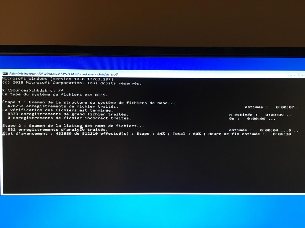

mehdibleu Posté(e) le 13 février 2019 Posté(e) le 13 février 2019 ok alors tu laisses windows boot manager en premier. Il doit rester en premier. tu sauvegardes et tu redemarres. encore une fois tu fais en sorte qu'aucun peripherique usb ne soit branché et tu redemarres. Si cela ne donne rien, tu bootes de nouveau sur la clé usb , tu vas dans les options avancées, tu cliques sur l'invite de commande et tu tapes cette ligne de commande : chkdsk c: /f tu laisses faire jusqu'a ce que le processus de reparation s'acheve, cela devrait prendre tout au plus quelques secondes. tu redemarres et tu vois ce qui se passe.
mehdibleu Posté(e) le 13 février 2019 Posté(e) le 13 février 2019 (modifié) lorsque tu auras tapé la ligne de commande, tu attends que le processus de reparation s'acheve puis tu eteinds la machine , tu retires la clé usb, tu redemarres pui te rends dans le bios et tu mets de nouveau "windows boot manager" en premier dans la liste, tu sauvagardes, tu redemarres et tu vlis ce qui se passe. Modifié le 13 février 2019 par mehdibleu
elmactias Posté(e) le 13 février 2019 Auteur Posté(e) le 13 février 2019 il y a 12 minutes, mehdibleu a dit : Si cela ne donne rien, tu bootes de nouveau sur la clé usb , tu vas dans les options avancées, tu cliques sur l'invite de commande et tu tapes cette ligne de commande : chkdsk c: /f tu laisses faire jusqu'a ce que le processus de reparation s'acheve, cela devrait prendre tout au plus quelques secondes. tu redemarres et tu vois ce qui se passe. J’avais déjà fait Check disk avant de vous solliciter sur le forum ça avait été très long. Là ça parait prendre plus de quelques secondes de nouveau.
mehdibleu Posté(e) le 13 février 2019 Posté(e) le 13 février 2019 à l’instant, elmactias a dit : J’avais déjà fait Check disk avant de vous solliciter sur le forum ça avait été très long. Là ça parait prendre plus de quelques secondes de nouveau. quelle ligne de commande tu avais tapé exactement ? la ligne de commande que je t'ai donnée permet de reparer les erreurs de disque donc tu le fais et tu me dis ce qu'il en est.
elmactias Posté(e) le 13 février 2019 Auteur Posté(e) le 13 février 2019 à l’instant, mehdibleu a dit : quelle ligne de commande tu avais tapé exactement ? la ligne de commande que je t'ai donnée permet de reparer les erreurs de disque donc tu le fais et tu me dis ce qu'il en est. chkdsk c: /f Là c’est en cours mais c’est parti pour être très long
mehdibleu Posté(e) le 13 février 2019 Posté(e) le 13 février 2019 ok tu laisses faire, rien ne presse.
elmactias Posté(e) le 13 février 2019 Auteur Posté(e) le 13 février 2019 @mehdibleu Alors toujours l’écran bleu avec l’erreur 0xc0000001 ... Je t’ai fait un screen de ce que chkdsk a donné.
mehdibleu Posté(e) le 13 février 2019 Posté(e) le 13 février 2019 bon ok, tu rebootes sur la clé, options avancées, invite de commande puis tu tapes : diskpart puis tu tapes sel disk 0 puis list vol et tu me fais stp un screen
elmactias Posté(e) le 13 février 2019 Auteur Posté(e) le 13 février 2019 il y a 9 minutes, mehdibleu a dit : bon ok, tu rebootes sur la clé, options avancées, invite de commande puis tu tapes : Il y a un problème : la clé n’est plus détectée.
mehdibleu Posté(e) le 13 février 2019 Posté(e) le 13 février 2019 comment cela ? tu eteinds le pc, tu branches la clé, tu retournes dans le bios et la clé devrait apparaitre. si cela ne donne rien, tu retournes dans le bios, tu retablis les parametres par defauts, tu sauvegardes, tu redemarres, tu retournes dans le bios et tu vois si la clé apparait.
elmactias Posté(e) le 13 février 2019 Auteur Posté(e) le 13 février 2019 il y a 2 minutes, mehdibleu a dit : comment cela ? tu eteinds le pc, tu branches la clé, tu retournes dans le bios et la clé devrait apparaitre. si cela ne donne rien, tu retournes dans le bios, tu retablis les parametres par defauts, tu sauvegardes, tu redemarres, tu retournes dans le bios et tu vois si la clé apparait. Après plusieurs redémarrages infructueux elle a été de nouveau détectée. Mais ce n’était plus le cas. Donc on a : 1
