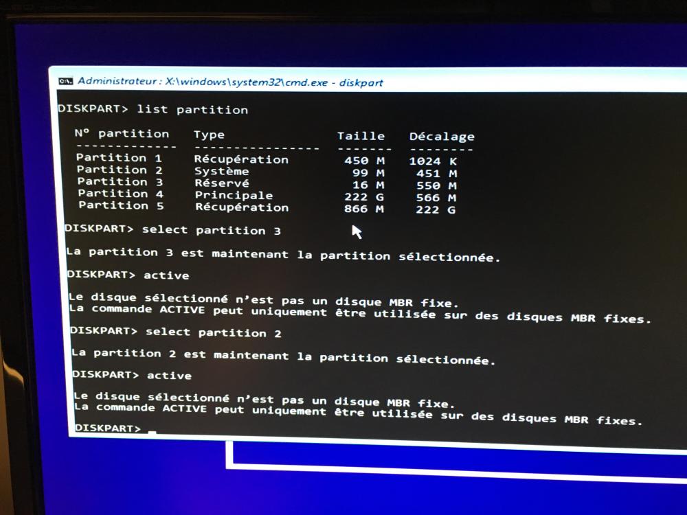

mehdibleu Posté(e) le 12 février 2019 Posté(e) le 12 février 2019 ok alors selectionne la partition 4 (qui comporte win10) pour la rendre active et tu vois ce que cela donne. Le 13/02/2019 à 00:14, elmactias a dit : Je n’ai pas uniquement Legacy, c’est Legacy + UEFI. Je parlais des fonctions qui permettent d'installer windows en bios hérité sur les machines UEFI donc forcément la focntion UEFI apparait.
elmactias Posté(e) le 12 février 2019 Auteur Posté(e) le 12 février 2019 il y a 11 minutes, mehdibleu a dit : ok alors selectionne la partition 4 (qui comporte win10) pour la rendre active et tu vois ce que cela donne. Même message, ce n’est pas un disque MBR fixe il y a 10 minutes, mehdibleu a dit : Je parlais des fonctions qui permettent d'installer windows en bios hérité sur les machines UEFI donc forcément la focntion UEFI apparait. Okay j’ai compris !

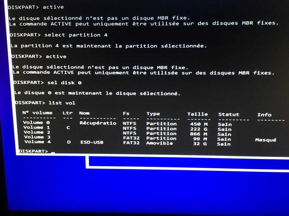

mehdibleu Posté(e) le 12 février 2019 Posté(e) le 12 février 2019 bon tjrs dans diskpart tu tapes ceci : sel disk 0 puis list vol et tu me fais un screen. disk 0 est censé etre ton SSD donc verifie bien que le disque 0 correspond bien à ton SSD.
elmactias Posté(e) le 12 février 2019 Auteur Posté(e) le 12 février 2019 (modifié) il y a 5 minutes, mehdibleu a dit : bon tjrs dans diskpart tu tapes ceci : sel disk 0 puis list vol et tu me fais un screen. disk 0 est censé etre ton SSD donc verifie bien que le disque 0 correspond bien à ton SSD. C’est ce que j’avais montré à calisto06 je crois. C’est bien mon SSD, il fait 250 Go de base. Modifié le 12 février 2019 par elmactias

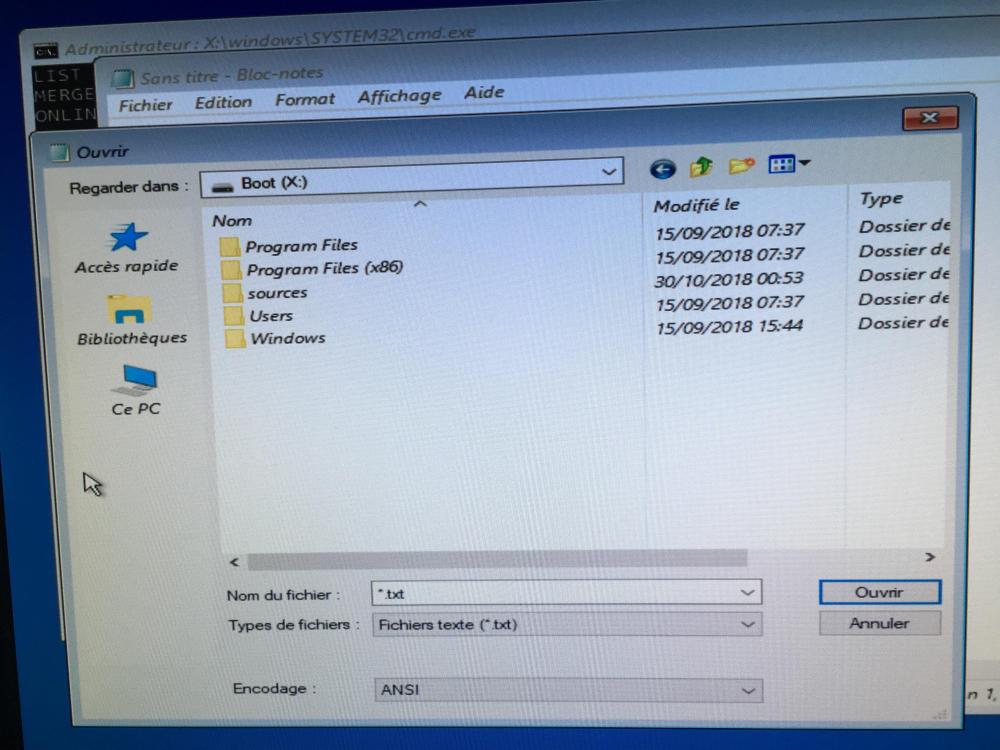

mehdibleu Posté(e) le 12 février 2019 Posté(e) le 12 février 2019 (modifié) bon ok alors fais ceci : sel disk 0 list vol à ce moment là, tu devrais voir apparaitre 2 partitions (system et windows) A ce moment là tu vas voir une lettre qui est associée à la partition windows, il faudra d'abord selectionner la partition windows puis modifier la lettre en tapant ceci : sel vol 1 assign letter=e ensuite tu tapes : sel vol 3 set id=c12a7328-f81f-11d2-ba4b-00a0c93ec93b (tu copies toute la ligne pour ne pas te tromper puis tu la colles dans l'invite de commande) puis tu redemarres et tu vois ce que cela donne. Modifié le 12 février 2019 par mehdibleu
elmactias Posté(e) le 13 février 2019 Auteur Posté(e) le 13 février 2019 il y a 3 minutes, mehdibleu a dit : bon ok alors fais ceci : sel disk 0 list vol à ce moment là, tu devrais voir apparaitre 2 partitions (system et windows) Comme on le voit sur le screen que tu m’as demandé, je n’ai ni System, ni Windows lorsque j’entre « list vol ». Je suis bloqué. il y a 9 minutes, mehdibleu a dit : set id=c12a7328-f81f-11d2-ba4b-00a0c93ec93b (tu copies toute la ligne pour ne pas te tromper puis tu la colles dans l'invite de commande) Je n’en suis de toute façon pas là, puisque je ne peux pas compléter les étapes précédentes, mais pour info j’échange sur le forum via mon téléphone. Je ne peux pas démarrer le PC, donc je ne peux pas copier/coller tes messages
mehdibleu Posté(e) le 13 février 2019 Posté(e) le 13 février 2019 à l’instant, elmactias a dit : Comme on le voit sur le screen que tu m’as demandé, je n’ai ni System, ni Windows lorsque j’entre « list vol ». Je suis bloqué. c'est pas grave, tu fais exactement ce que je t'ai dit. il y a 1 minute, elmactias a dit : Je n’en suis de toute façon pas là, puisque je ne peux pas compléter les étapes précédentes, mais pour info j’échange sur le forum via mon téléphone. Je ne peux pas démarrer le PC, donc je ne peux pas copier/coller tes messages ok je vois alors fais attention à ne pas te tromper de chiffre ou de lettre pendant que tu tape la ligne de commande.
