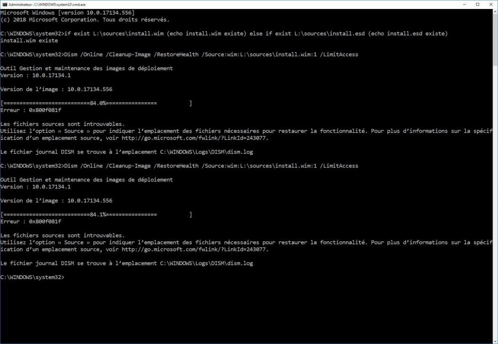

Guy77 Posté(e) le 17 janvier 2019 Auteur Share Posté(e) le 17 janvier 2019 Rebonjour @calisto06 , Me revoilà avec une nouvelle question… Je dois faire une fausse manip parce que j'ai toujours un code 0x800f081f. J'ai téléchargé l'ISO, j'ai monté l'image (elle est en L: ), j'ai vérifié si c'était un install.wim ou un install.esd, c'est un install.wim, j'ai entré la commande Dism /Online /Cleanup-Image /RestoreHealth /Source:wim:L:sources\install.wim:1 /LimitAccess et arrivé à 84% (là ou il identifie mon problème), il ne trouve toujours pas les fichiers source… Je te mets une copie d'écran ainsi que la log. Comme tu le verras sur la capture d'écran, j'ai fait la manip 2 fois et j'ai nettoyé le fichier log avant de recommencer pour qu'il soit plus lisible. A+ Guy dism.log Lien vers le commentaire

calisto06 Posté(e) le 19 janvier 2019 Share Posté(e) le 19 janvier 2019 (modifié) @Guy77 Pour ce code d'erreur il faut utiliser la méthode adaptée pour Erreur 0x800f081f . Donc partir de la clé https://lecrabeinfo.net/reparer-image-de-windows-10-dism.html . Modifié le 19 janvier 2019 par calisto06 1 1 Lien vers le commentaire

Guy77 Posté(e) le 19 janvier 2019 Auteur Share Posté(e) le 19 janvier 2019 Bonjour @calisto06 , Merci pour ton aide. Mon problème est résolu depuis cette nuit… (J'ai continué les essais avant de revenir poster). Voici ce que j'ai fait: Tout d'abord effectivement j'avais vu mon erreur : j'avais oublié le "f" dans le message d'erreur et ça change pas mal de choses. J'avais donc repris le tuto du Crabe mais je coinçais sur la compréhension pour l'attribution des lettres dans l'environnement de récupération… Je pense que la méthode 1 dans le tuto "Accéder aux options de démarrage avancées de Windows 10" (au chapitre "Si vous avez accès à Windows 10… Méthode n°1 : depuis les paramètres de Windows 10") indique comment procéder, mais je n'étais pas sûr de moi, alors j'ai utilisé une autre approche. A partir du lien que tu m'avais passé, j'ai téléchargé l'ISO de la 1803 qui correspondait à ma configuration, je l'ai monté et après avoir sauvé mes données personnelles, j'ai fait une installation - avec l'option Conserver mes programmes et mes fichiers cochée - en lançant Setup. Une fois l'opération terminée, les fichiers sources ont été restaurés puisque j'ai pu passer toutes les commande de vérification d'intégrité et de déploiement de l'image sans problème!... Donc merci encore. Pour la petite histoire, le problème de Windows Update que je signalais dans mon post initial: Le 17/01/2019 à 12:18, Guy77 a dit : problème de Windows Update (2018-11 Mise à jour pour Windows 10 Version 1803 sur systèmes x64 (KB4023057) - Erreur 0x80070643) a disparu tout seul avant la réinstallation de Windows. Je l'avais eu le même jour sur un autre PC et il a aussi disparu en même temps. Je crois que pour celui-là c'est du côté de Microsoft qu'il fallait chercher : il semble qu'ils aient remis sur marché une vielle mise à jour en erreur de 2017 qui avait été corrigé depuis longtemps. Je vais laisser cet ordinateur sous la 1803 en faisant des Windows Updates réguliers, et s'il ne me propose pas un passage vers la 1809 d'ici un mois, où si la mise à niveau par Windows Update se plante, alors j'ouvrirai un post dédié à ce problème. Je clos celui-ci. Merci encore. Guy. 2 Lien vers le commentaire
