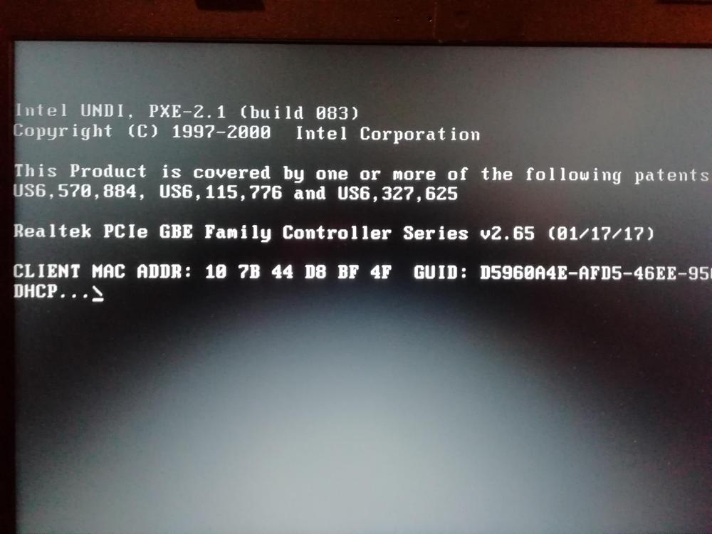

loutè pô Posted February 3, 2019 Author Share Posted February 3, 2019 (edited) Ça devient flippant un petit peu J'ai appuyé sur f8 une fois dans le BIOS pour accéder à l'ordre du boot sauf que j'avais en premier quelque chose comme Boot Manager service(SSD samsung 970 Evo 500 GB) et en deuxième, simplement: samsung 970 Evo 500 GB. j'ai donc cliquer sur le deuxième, seulement, je n'ai pas pu faire un quelconque enregistrement virgule le PC à redémarrer directement et m'a affiché cet écran noir. Edited February 3, 2019 by loutè pô Link to comment
mehdibleu Posted February 3, 2019 Share Posted February 3, 2019 c'est pas grave, je pense que tu es allé dans "boot priority" , tu accedes de nouveau au bios puis tu tu vas dans "save and exit" puis tu cliques "default settings" ou un truc du genre , tu sauvegardes les modifications puis tu redemarres. Link to comment
