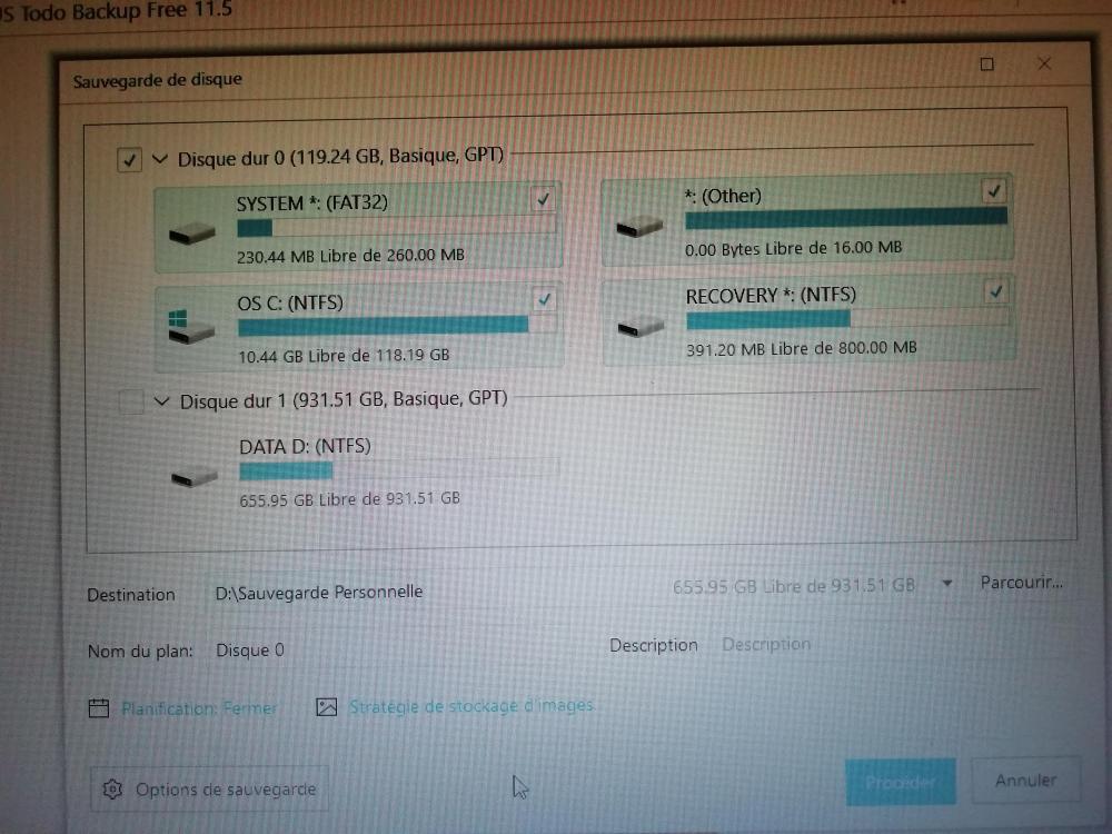

Alors, lorsque j'arrive au moment de faire la sauvegarde avec l'outil easUS todo backup, on est bien d'accord sur le fait que je sélectionne les 4 partitions du disque dur comme sur cette photo ?IMG_20190202_174501.thumb.jpg.248a095aa830e88489a1b2ef7ff1cf2f.jpg
