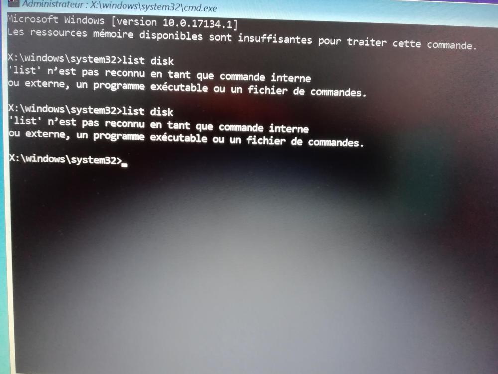

Et voilà, c'était trop beau pour être vrai !! Évidemment, l'image s'est correctement restaurée mais impossible de redémarrer Windows, comme par hasard ! J'ai cet écran bleu maintenant à chaque redémarrage... J'ai essayé de redémarrer à plusieurs reprises mais bon, rien ne change. Est ce qu'il reste une solution depuis les options avancées ?  peut-être l'invite de commandes dont tu parlais dans un de tes précédents messages........
Dans ce cas, cela veut tout simplement dire que l'utilitaire de sauvegarde d'image disque qui est intégré par défaut dans win10 n'est pas au point. Et voilà un autre bug ou un autre point négatif concernant win10 et donc cela ne vient que renforcer encore une fois l'idée que je me fais de win10.
Bref, on va essayer quelques manips en passant par l'invite de commande pour savoir si la restauration a bien été effectuée et si la partition systeme est active. Si elle ne l'est pas, cela pourrait expliquer pourquoi win10 n'a pas pu démarrer.
Donc tu lances les options avancées et puis tu cliques sur l'invite de commande et tu tapes ceci :
list disk
et tu me fais un screen
