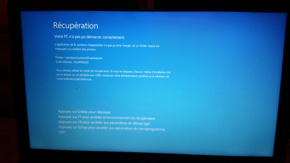

??? Posté(e) le 3 novembre 2018 Posté(e) le 3 novembre 2018 Bonjour/Bonsoir Depuis peu, mon Acer Aspire ES 15 affiche un écran noire avec des écritures ( Sur la photo jointe). Sachant que j'ai cherchée dans de nombreux sites (Dont je n'ai pas compris la plupart des mots, n’étant pas très forte en informatique) comment pourrais-je régler ce problème ? Je suis sous Windows 10. Merci de votre aide.

??? Posté(e) le 3 novembre 2018 Auteur Posté(e) le 3 novembre 2018 Voici ce qu'affiche mon PC désormais.

Le PoissonClown Posté(e) le 4 novembre 2018 Posté(e) le 4 novembre 2018 Salut ! Le PC semble avoir un souci d'accès au disque dur. A-t-il subi un choc ou des vibrations ? Il serait bien de vérifier si le DD est bien branché correctement. Voilà la piste qui me semble la plus probable. Mais cela n'est pas une certitude pour autant. Pour info : Le premier écran (noir) affiche une tentative de démarrage par le réseau (PXE), ce qui arrive lorsque la machine ne trouve rien sur quoi démarrer ; le second écran (bleu) affiche une erreur à propos du secteur de démarrage du disque (fichier de l'EFI introuvable). 1

??? Posté(e) le 5 novembre 2018 Auteur Posté(e) le 5 novembre 2018 Bonjour à tous. Comme tu l'avais prédit @calisto06 ma récupération est impossible. J'avais déjà tester avec une clé contenant Windows 10 et l'ordi n'avait que charger sans rien faire. Je testerais toutes vos astuces dès que possible. Merci énormément pour vos astuces et d'avoir prit le temps de m'écrire, c'est très gentil de votre part. 1
