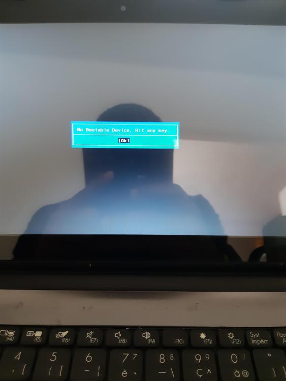

et quand j’ai téléchargé un bios de parckard bell  easynote ME69BMP
je l'ai copier sur ma clé usb sa donne sa
j’ai changer l’ordre démarrage rien ne passe

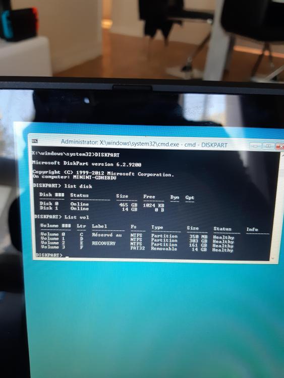

sur votre diskpart, je ne vois pas de GPT donc a mon avis pas en Uefi
@Deltaje pense que tu a raison ma partion etait en mbr sur
maiq que faire coment remttre le mode boot en bios je suis sur c'est la cause

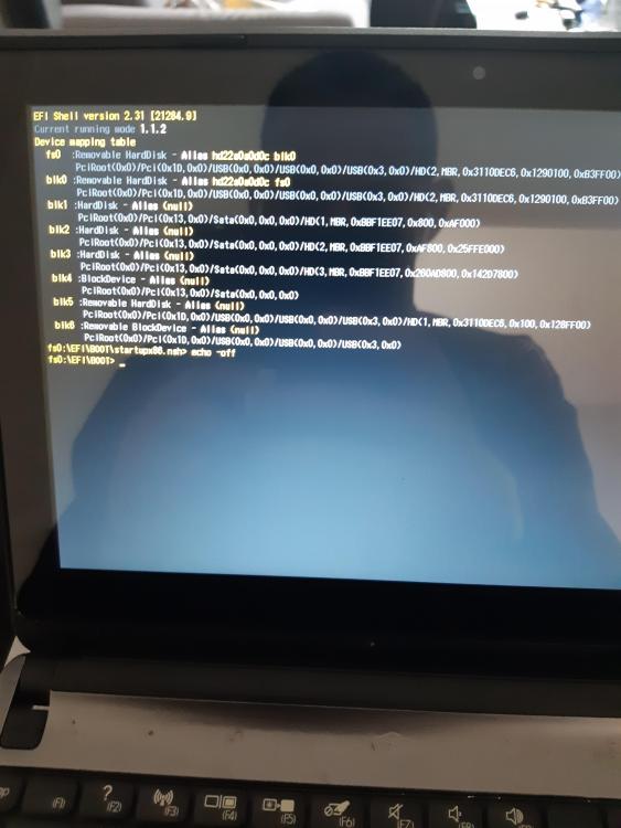

@Deltaje comprend mais jsui parti sur le site jai mis mon pc le numero de serie etc..il mon proposé 2 BIOS jlai est copier sur ma clef pour remettre le mode mode recovery vu quil a disparue bien avidement jsui nul jy suis pas arrivé l'ecran affiche un mode shell
