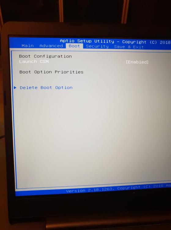

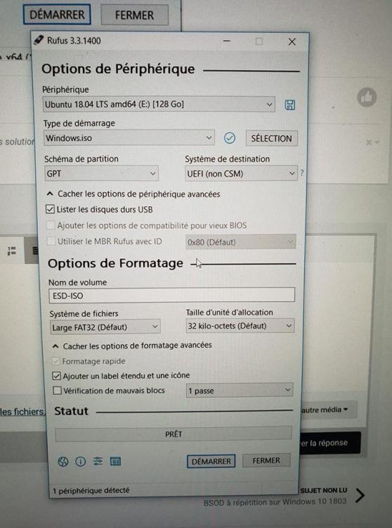

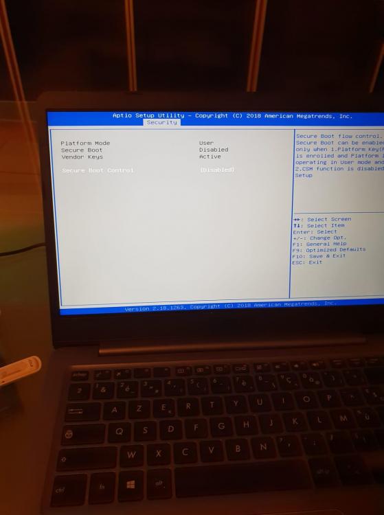

non mais là ça va pas aller le disque il faut le remettre en GPT comme d'origine et les réglages par défaut dans le bios pour installer en UEFI .
Donc la clé ok , les réglages du bios par défaut (vérifier si on est bien en uefi pour la gestion du disque emmc) puis il va surement falloir formater le disque depuis les options de la clé avec la commande diskpart  https://lecrabeinfo.net/comment-convertir-un-disque-dur-mbr-en-gpt-sur-windows-10-8-et-7.html lis le tuto diskpart .
Dis moi Ubuntu c'est normal là : tu voulais installer Windows 10 non ?

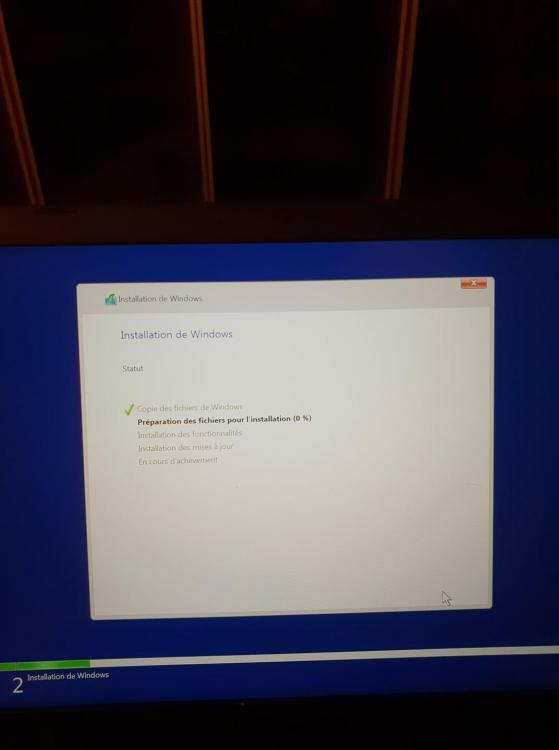

calisto merci la clé est bientot terminée , pour résumé : je mets le bios du netbook par defaut ensuite je lance la clé d'install et arrivé à l'ecran des partitions je lance diskpart et je formate en ntfs puis je converti en gpt ???
il y a 3 minutes, JEFF13400 a dit :
Avec Diskpart, seules ces deux commandes suffisent, l'installateur de Windows se chargera de formater le disque lui-même. :c_wink:
clean
convert gpt
une fois installé, normalement avec la commande " msinfo32" je devrais avoir la version bios UEFI et non bios hérité !! je vous le dirai !! encore merci à tous !!
