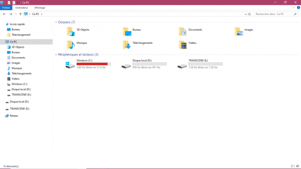

RE à vous !!!! @Delta @calisto06 . Alors j'ai lu vos messages , alors OUI j'ai bien installé RUFUS sur le disque dur et non le DDE , je suis parti acheter une clé USB et plus mon DDE comme au début sur vos conseils ! au cas où au moins la j'ai les deux !!!
 VOICI le screen comme tu m'as demandé :
salut didinette
ligne rouge = attentition bientot votre disque dur plein!
ligne blue = la libre du restant la place votre disque dur
par exemple
c = 50 Gb asssez du libre
935- 50 = 885 Go
tu installes easeus partiition master home https://www.clubic.com/telecharger-fiche306186-easeus-partition-master-home-edition.html

il y a 1 minute, Didi a dit :
@Delta Oui quand je télécharge un fichier n'importe lequel , ça me demande où je veux l'enregistré oui .
et bien au lieu d'aller le mettre dans le C telechargement.
aller le metre dans le D: le disque dur local D et pas ailleur !!!!!!!!!!!!!!
