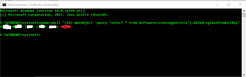

Parce que avant (win7 vers 2010) j'avais lé clé win sous l'appareil mais la j'ai rien ni dans la boite  concernant le windows... on a moyen de récupérer  la clé produit sur l'ordi?
Lance « L’Invite de commandes (Admin) », et tape la commande suivante :
powershell "(Get-WmiObject -query ‘select * from SoftwareLicensingService’).OA3xOriginalProductKey"
Et tu frappes la touche « Enter », et tu devrais avoir ta licence originale
A+;)

Merci pour votre aide et vos réponses en effet il ne m'as pas demandé la clé.
