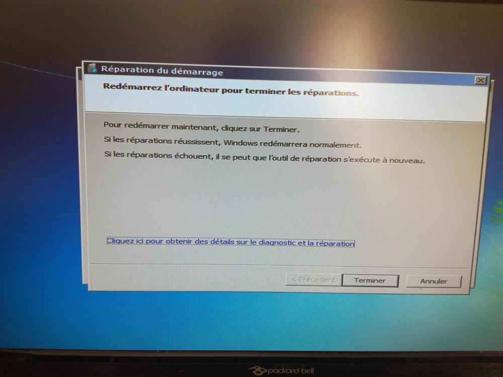

J'ai un petit problème démarrage depuis quelques jours.
Tout a commencé par un bsod suite à une désinstallation d'un driver audio realtek.
Depuis le pc redémarre immédiatement après que le logo Windows apparaisse et ce en boucle.
Le système me propose lancer l'outil de redémarrage système mais la réparation ne fonctionne pas.
De plus, aucun des points de restauration ne fonctionne.
J'ai un échec à chaque fois.
J'ai aussi testé tous les modes sans échec mais une fois l'une des options choisie il redémarre et me renvoie vers la réparation.
J'ai tenté chkdsk /r /f mais cela ne change rien.
Avez-vous une petite astuce ?
Merci beaucoup.
Merci pour votre réponse :)
Je ne parviens pas à recréer l'affichage de cette fenêtre en relançant la réparation.
Néanmoins, j'ai réussi à récupérer ces informations à partir de notepad et que j'ai enregistrées sur une clé USB.
Cf .txt en PJ.
Merci !

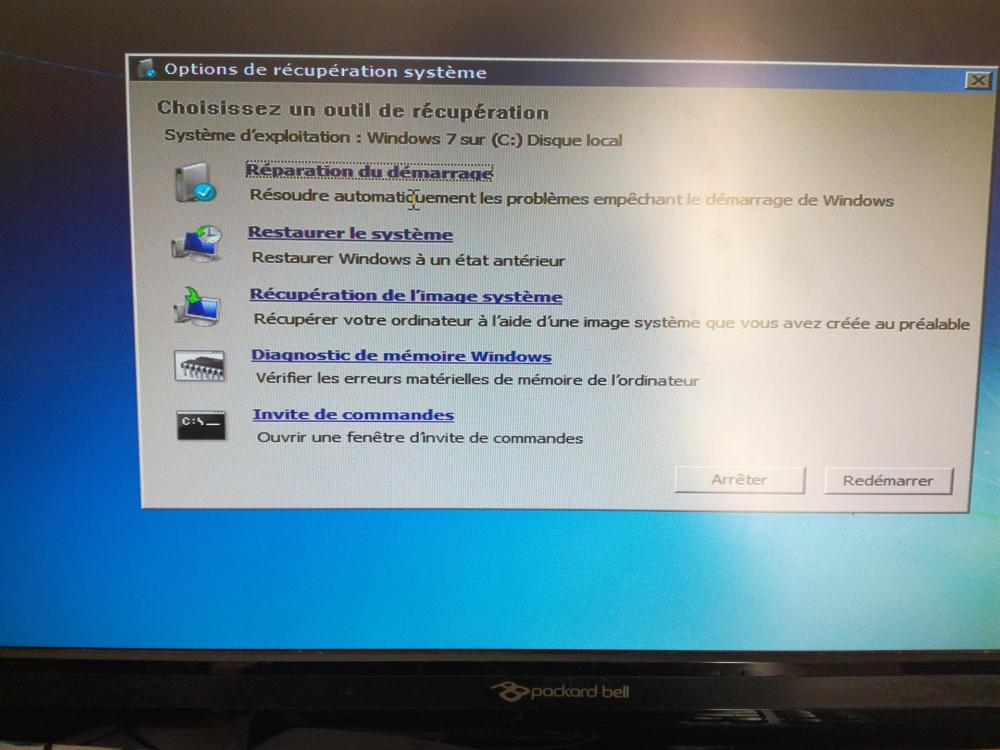

Je n'ai pas tenté la solution manuelle car lorsque je tente de lancer l'invite en mode sans échec l'ordi redémarre.
Est-ce que je peux lancer ces commandes depuis le centre de réparation ?
L'invite à laquelle j'ai accès a un chemin du type X:.
Cela posera-t-il un problème si j'effectue ces opérations depuis cette invite ou bien dois-je en ouvrir une en C: ?
Question de noob désolé.
Merci encore.
il y a 5 minutes, Winbuntu a dit :
yop là,
oui vous lancer via le dvd ou une clé usb bootable
et vous pouvez lancer une command dos..
par ici :
ensuite :
ensuite :
et ensuite
ensuite : invité command ms dos.
