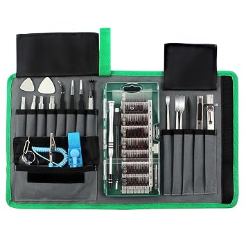

Si on désire vraiment être à l’aise, on peut aussi se diriger vers le kit complet avec petite pince au bec fin, longue etc. Il y a, eh oui, un ou deux médiators + bracelet anti-statique.
Attention à ce que vos outils ne soient pas aimantés au risque de provoquer des micro-tensions ou autre. Il y a des tournevis qui le sont, d’autre pas. Moi je préfère ceux qui ne le sont pas : moins de risque. Si vous perdez une vis, il y a toujours moyens de la récupérer autrement avec une toute fine pince au long bec, toujours de précision.

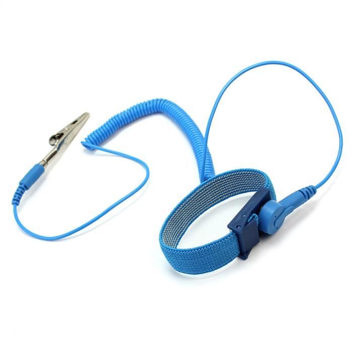

  • Le bracelet anti-statique, est vivement conseillé pour toute intervention, que cela soit sur pc portable ou fixe.
À la maison, j'avoue ne pas en avoir et donc de ne pas en utiliser. Sinon, en atelier, on possède des bracelets avec un petit cordon raccordé à la masse. C'est aussi valable pour les pc fixes « tour ».
Il existe différents types de bracelets. Celui à la cheville assez pratique car on ne l’as plus dans les mains et il laisse nos bras libres. Le plus souvent on le retrouve attaché au poignet. On peut en trouver sous différents formats, couleurs, styles, avec ou sans fil.
J’attire aussi votre attention sur le fait qu'avec ces bracelets, il ne faut pas jouer avec des tensions de 220v, 380v, etc. : vous risquez d’être surpris, voir passer l’arme à gauche, autrement dit la mort ! :waiting-skeleton:

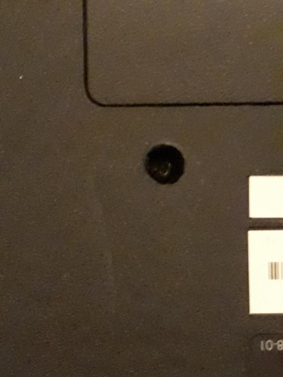

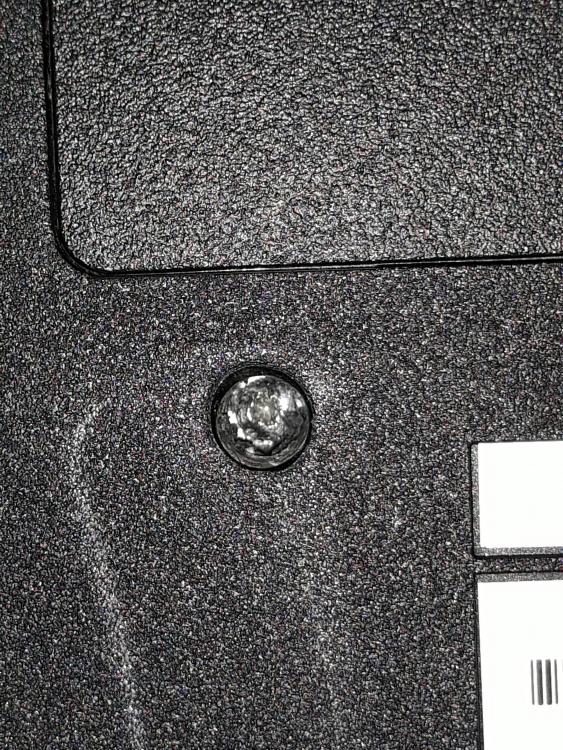

  • Mais où sont les vis ? :vieille:
Souvent, elles sont cachées par de petites gommes ou patins autocollants. Parfois, elles sont au contraire bien visibles : hé oui, certains constructeurs aiment qu’on voie les vis, et les mettent donc en évidence car elles donnent un style au pc, dans une apparence industrielle ou technologique par exemple. D'autres préfèrent la sobriété et la discrétion.
Ensuite il faudra identifier le format d’empreinte, à cette vis : en croix, torx etc.
La plupart des cas, pour des interventions simples comme l’upgrade de Ram ou de disque dur, il suffira de mettre le dos du pc devant vous, à plat, sur table ou une nappe (pour éviter de rayer) et on pourra y voir :

Alors je viens de revérifier : la vis tourne mais dans le vide : elle est décoincée mais elle ne monte pas quand je tourne le tournevis et impossible de l'agripper avec ma petite pince .
Ca donne en photo (la deuxième avec flash)

et en prenant ton tournevis et une pointe de couteau très fine et la placé entre le plastique et la vis et faire levier avec le couteau vers le haut + tourner avec le tournevis en dévissant?

En même temps, si la vis tourne dans le vide, elle ne t'empêche pas de retirer ton élément, elle ne maintient plus rien du tout, non ?
En fait la vis est dans un trou de plusieurs mm de profondeur et il n'y a pas assez d'espace pour mettre des outils à part une petite pince et l'embout tournevis (mais pas en meme temps) Sur la première photo autour c'est noir car profond , la deuxième le flash a fait un effet comme si la vis affleurait mais en réalité elle est profond .

Ben je sais pas si elle maintient qq chose mais elle est vers le centre du PC , j'ai pas osé tirer pour déclipser le fond meme si j'avais commencé à declipser un peu autour .

Peut être mais comme ça tourne dans le vide je ne vois pas comment faire pour m'en sortir sans peter un truc ….alors pour le moment comme ça fonctionne je ne vais pas aller plus loin et risquer de le flinguer (surtout tant que je n'ai pas son remplaçant )
je crois que t'as plus le choix sinon de percer la tête de vis  à l'ancienne à la perceuse avec un forêt de micro-diamètre !!

Et en faisant très attention c'est tout à fait possible de percer juste la tête ( mais faut prendre son temps...)
Avec un peu de chance , la vis remontera le long de ton forêt avant d'avoir percé !

Pour les vis, voici mes solutions (copyright Youtube) :
  1. celle qui tourne dans le vide j'ai fini par l'avoir à l'aide d'un élastique plat et épais  enfoncé dans la tête avec la pointe du tournevis aimanté (eh oui ...). Le caoutchouc colle à la tête de la vis et permet de la soulever un peu, tandis que l'aimant fait son travail d'extraction :leo-dancing:
  2. pour les deux autres, j'ai utilisé un tournevis plat - positionné juste en dessous de la tête - sur lequel j'ai tapé au marteau pour créer un peu de jeu ; la deuxième je l'ai eue avec ma grosse perceuse munie d'un gros embout . J'ai mis la perceuse en vertical sur la pointe de l'embout qui, avec le poids (c'est une vieille perceuse qui doit faire au moins 3 Kg) , est rentré dans la tête défoncée:fist-pump-baby:.   La vis est sortie tout de suite sans pb! :relax:
Pour info, l'autre sony (celui de mon fils) n'a jamais été ouvert depuis 2011 et toutes les vis sont parties sans pb. Moralité : la virginité est une qualité très appréciable, pour les vis :c_lol2:
