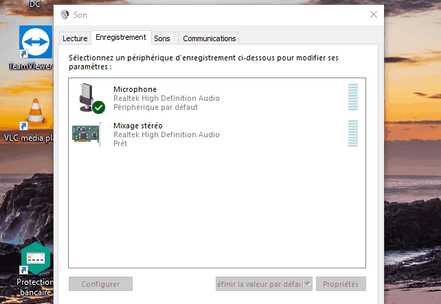

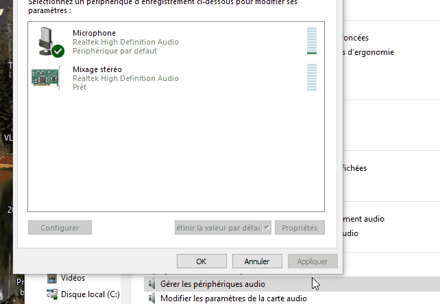

Le PoissonClown Posté(e) le 21 juillet 2018 Posté(e) le 21 juillet 2018 il y a 10 minutes, beaufort a dit : Dans l'onglet que tu as mis dans ta réponse, moi je n'ai qu'un periphérique, qui correspond donc à ma carte son. Vu la qualité de la carte son, je suppose que cette entrée correspond au mixage stéréo (certaines cartes bas de gamme n'ont pas cette fonction). Le souci est certainement autre part.
beaufort Posté(e) le 21 juillet 2018 Auteur Posté(e) le 21 juillet 2018 Ben ouais Capitaine Vu que je n'ai pas accès au bouton "configurer" (celui-ci est grisé), il ne peut s'agir que des derniers drivers de Win 10.

Le PoissonClown Posté(e) le 21 juillet 2018 Posté(e) le 21 juillet 2018 il y a 50 minutes, beaufort a dit : Ben ouais Capitaine Vu que je n'ai pas accès au bouton "configurer" (celui-ci est grisé), il ne peut s'agir que des derniers drivers de Win 10. Ceci dit, j'ai le même problème avec ce bouton et j'enregistre bien sous Audacity.
Yves B. Posté(e) le 21 juillet 2018 Posté(e) le 21 juillet 2018 (modifié) Salut @beaufort, Pour que « Configurer » ne sois plus grisé, il faut cliquer sur un périphérique A+ P.S.: Je suis toujours sous la version 1709 Modifié le 21 juillet 2018 par Yves B.
beaufort Posté(e) le 21 juillet 2018 Auteur Posté(e) le 21 juillet 2018 Je viens de revérifier à l'instant car tu m'as fait douter, mais je confirme que pour moi ça ne fonctionne pas 1
Le PoissonClown Posté(e) le 21 juillet 2018 Posté(e) le 21 juillet 2018 il y a 33 minutes, beaufort a dit : Je viens de revérifier à l'instant car tu m'as fait douter, mais je confirme que pour moi ça ne fonctionne pas Idem chez moi.

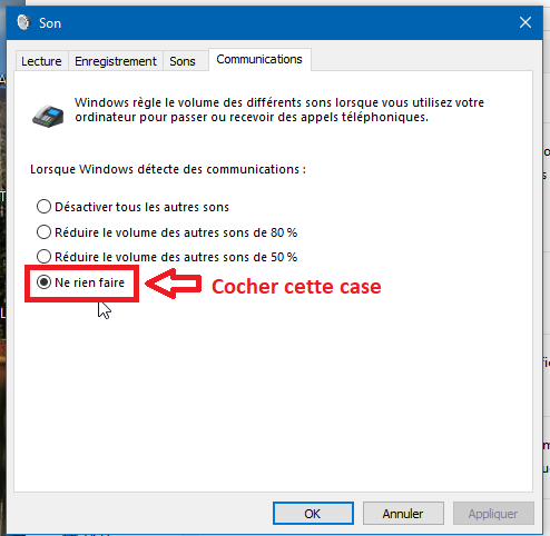

Yves B. Posté(e) le 21 juillet 2018 Posté(e) le 21 juillet 2018 (modifié) Salut @beaufort, J’ai vu certains cas où il suffisait de sélectionner « Ne rien faire » dans l’onglet « Communications », et « Appliquer & OK ». Et ensuite, retourner dans l’onglet « Enregistrement », choisir le périphérique, ensuite clic-droit, et cliquer sur « Propriétés », et voir les différents réglages. Certains ont réussi à résoudre ce “bug” ... mais comme @Delta le dit, un retour vers la version 1709 serait bien ... je m’en vais rejoindre Delta ! A+ Modifié le 21 juillet 2018 par Yves B. précision 2
