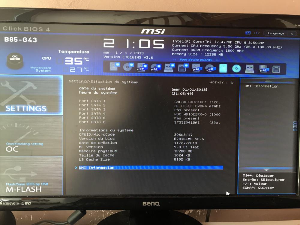

Voilà ce qui corresponds je penses à ce que vous me demander, en tout cas je souhaites ne pas être un cas trop compliqué à cerner pour vous ! J’attends vos retour pour suivre vos conseils
il y a 10 minutes, Farkow a dit :
no ont est là pour aidé au mieux ... aucun soucis ...
alors je continue a dire que votre bios devrais être mis a jours ...
car je constate que vous avez ceci :
e7816ims v3.6
alors que nous sommes sur le site du constructeur a ceci :
B85-G43 GAMING (MS-7816) V12.8 BIOS Release
ici les deux fichiers apres telechargement des bios et lecture des documents texte

se qui me parait louche c'est que vous ne pouvez plus utilisé l'ancienne CG sans un écran noir ... Alors que tout allait bien
avez vous tenté de réparer le pc avec une clé bootable " réparation sans re installation du système "
ou passer en ligne de commande et faire un sfc /scannow
avant de prendre une décision sur le bios, attendez car il y a la b85 g43 gaming et la version b85 g43 tout court
votre CM correspond a la b85 g43 tout court.
oui mais CM est la simple ce n'est pas la gaming malheureusement, je vous remercie infiniment car c’était donc bien un problème de bios obsolète. j'ai appelé un informaticien qui est près de chez moi en lui exposant ce que vous m'avez dit et il ma dit qu'en effet c'est quasiment sur que ça soit un problème de bios pas a jour. donc je suis aller lui déposer pour qu'il regarde et qu'il règle ça, et vus que j'avais deux trois trucs à  réparer sur mon boitier je lui ai déposé en même temps. En tout cas je vous remercie infiniment car grâce a vous j'ai économisé pas mal d'argent et gagné beaucoup de temps !! Je ne sais pas si vous êtes informaticien mais le gars du magasin ma dit que j’étais très bien tomber sur vous et que vous étiez très pertinent d'avoir pensé a ça directement, parce que pour moi c’était soit ma cm qui était morte et j’étais prêt a la changer ou mon proc ou les deux mdrr ! en tout cas je parles un peu trop pour pas grand chose je pense, je vous remercies encore une fois infiniment et n’hésiterai pas a venir sur le forum pour essayer d’apporter mon aide même si mes connaissances sont très précaire en informatique !
