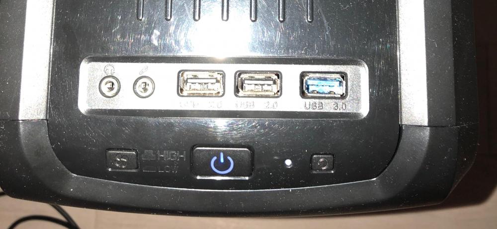

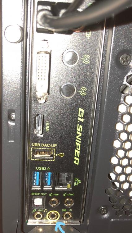

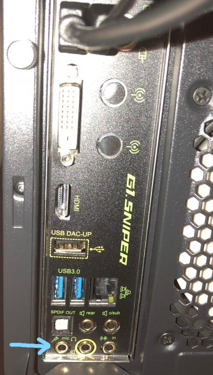

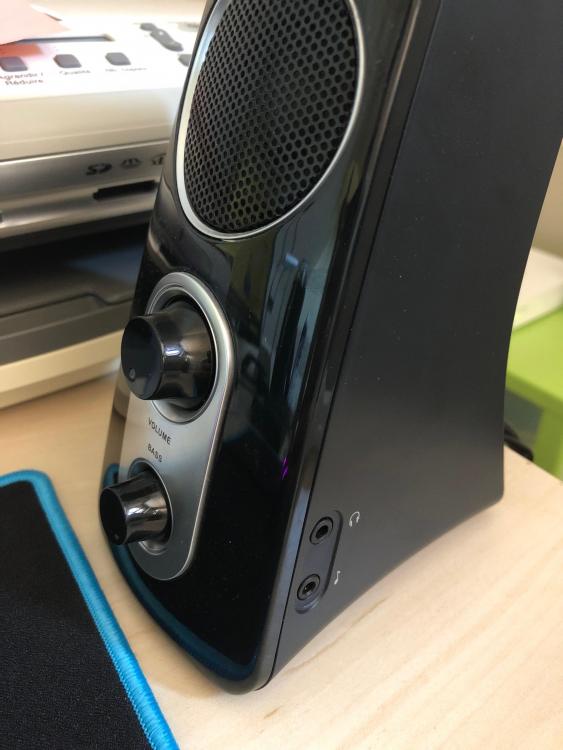

Flood3D Posté(e) le 9 juillet 2018 Posté(e) le 9 juillet 2018 Koukou, J'ai récemment eu la malchance d'avoir à parler sur un jeu en ligne de Battle Royale plutôt connu... J'avais acheté un casque Tritton en promo il y a longtemps de ça et il grésille comme pas possible quand je le branche sur PC fixe, alors que sur portable, pas de problème. Mais bon, c'est juste pour dire que je n'ai pas de casque fonctionnel et que je n'aime pas porter un casque. J'aimerais donc garder la sortie audio sur mes haut-parleurs et uniquement avoir un micro pour parler en jeu. J'ai essayé les micros des écouteurs de téléphones Xperia et Galaxy mais ça marche pas. L'ensemble de 2 HP + caisson de basses est branché sur le cercle jaune : Or j'ai aussi deux prises en façade du PC : Et même deux prises sur un HP : Problème : quand je branche les écouteurs en façade, sur la prise casque ils sont reconnus par le Gestionnaire audio HD Realtek et sortent du son. Sur la prise micro ils sont aussi reconnus par Realtek mais ne fonctionnent ni sur Skype ni sur le test Windows : Si je branche sur le HP, ils ne sont pas reconnus par Realtek mais fonctionnent en écouteurs... et pas en micro. Enfin sur la carte mère, sur la prise mic ils sont reconnus par Realtek mais ne fonctionnent pas en micro. C'est à devenir fou !! Et je précise que le set HP + caisson Logitech peut être branché sur l'écran directement, mais je l'ai branché ce matin sur la carte mère en espérant que ça me permette d'utiliser la prise micro du HP... Je sais pas si c'est très clair là Merci pour votre attention

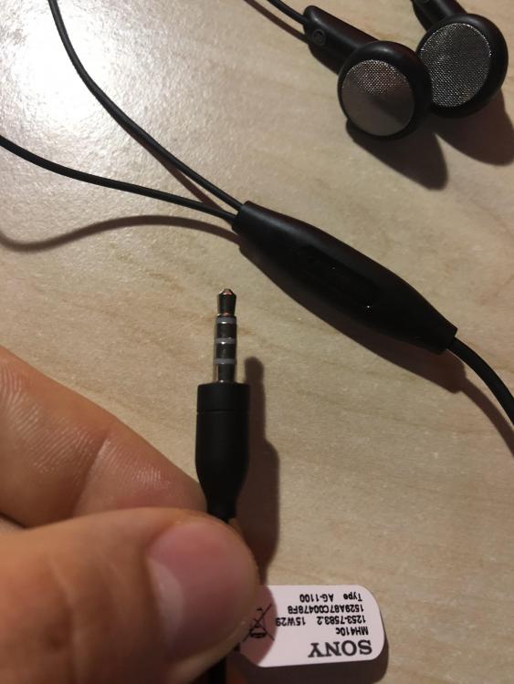

Flood3D Posté(e) le 1 août 2018 Auteur Posté(e) le 1 août 2018 Salut, oui le problème est toujours là. Les grésillements c'était pour le casque Tritton mais j'avais déjà abandonné il y a longtemps, apparemment ça peut venir de la prise terre qui fait des interférences... ça grésille peu importe ou je le branche sur le PC fixe. Il y a juste sur le PC portable qu'il reste CALME (et moi aussi ) Je suis pas trop à l'aise avec le panneau de son Realtek mais en général il reconnaît bien. Je pense avoir compris que mon problème serait d'arriver à brancher un Jack 4 broches (car les écouteurs dont je veux utiliser le micro uniquement ont 4 broches et sont faits pour être sur une prise unique à 4 broches) sur un Jack 3 broches (car les entrées du PC ont toutes 3 broches étant données que les périphériques entrée/sortie devraient être séparés. Ce qui est impossible je suppose ? Si je t'ai perdu... c'est normal 1
Le PoissonClown Posté(e) le 1 août 2018 Posté(e) le 1 août 2018 Le 01/08/2018 à 12:17, Flood3D a dit : Je pense avoir compris que mon problème serait d'arriver à brancher un Jack 4 broches (car les écouteurs dont je veux utiliser le micro uniquement ont 4 broches et sont faits pour être sur une prise unique à 4 broches) sur un Jack 3 broches (car les entrées du PC ont toutes 3 broches étant données que les périphériques entrée/sortie devraient être séparés. Ce qui est impossible je suppose ? Expand Salut ! Tu veux dire que ton micro-casque a une fiche jack spéciale qui n'est pas compatible avec les prises jack de ton PC ? C'est bien possible en effet : certains micro-casques ont une fiche jack avec 4 contacts au lieu de 3. Et généralement, les PC portables ont une prise micro-casque (et non simplement "micro" ou "casque") qui est compatible avec celle-ci.

Flood3D Posté(e) le 2 août 2018 Auteur Posté(e) le 2 août 2018 Coucou, @Le PoissonClown oui c'est ça, mais le "micro-casque" c'est de simples écouteurs de téléphone !! @Delta voici la photo C'est vraiment un problème... bête ! Juste pour pas acheter un micro ! 1
Le PoissonClown Posté(e) le 2 août 2018 Posté(e) le 2 août 2018 Bon bah voilà. Tu as un micro-casque (casque stéréo, micro mono), et ça pourra être difficilement compatible avec une prise casque ou une prise micro toute simple (ce que tu as sur ton PC fixe). Si tu veux, tu peux ouvrir un sujet dans la partie "conseils d'achat" du forum pour un micro-casque à deux sorties pas trop cher. Désolé, on ne peux pas faire de miracle. 1
