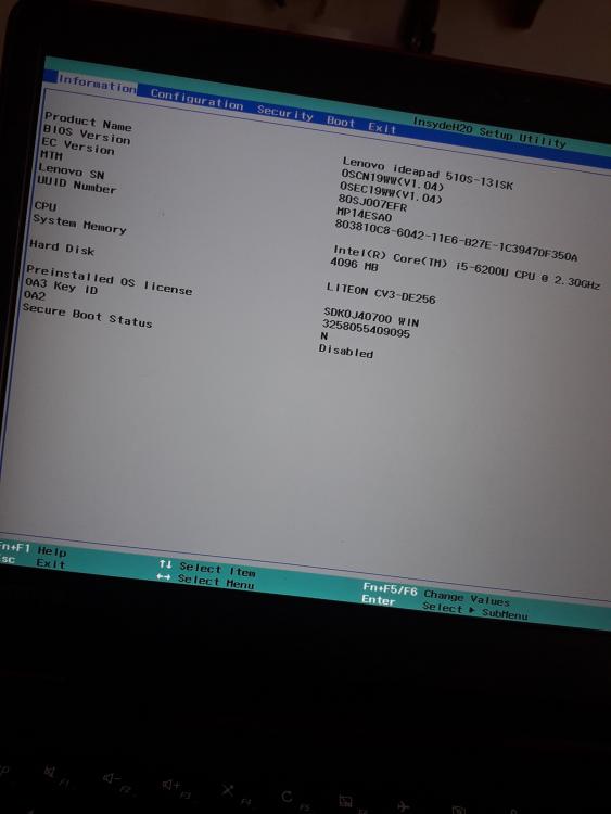

Re!
Alors, je sais pas si on peut dire que c'est une avancée vraiment.. Mais le dd est détecté sur la première page du bios! Disons qu'il capte qu'il est bien présent (contrairement à taleur)... Mais sur le boot menu, toujours rien même en fn+f9 pour actualiser..
Modifié par Invité
Oubli d'un détail
il y a 16 minutes, Delta a dit :
fait un screen de se que tu vois a l’écran ou il est détecté ...
et aussi de ton priority boot
Au niveau de la partie hard disk il n'y avait rien jusqu'à présent
