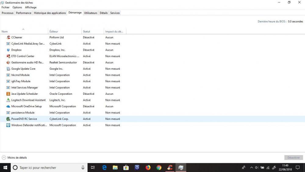

ça rame fort !!!

il y a 37 minutes, Delta a dit :
Yop là @Glaodina
supprimé cortona ... vous sentirez déjà une belle différence au vu de se qui prend comme ressource O.o ...
surtout si il est actif et qu'il pompe autant pendant toute la durée de vos activités ...
Edit : je vois que vous avez ouvert 5 page firefox aussi ... c'est pas que c'est illogique je le fait moi même en dépannage et divers activité loisir, mais je pense que cela provient de là aussi ..
vous n'avez peut être pas le pc taillé pour de tel demande de ressource spécifique..
Oui je crois que le fond du problème est que les ressources du PC sont un peu limitées .

Bonjour et merci Delta pour vos remarques.
Quand je vais dans mes paramètres, Cortana est désactivé. Mais en réalité, non ..:(, alors que je n'ai jamais utilisé ce service. Où trouvez vous le module qui permet la désactivation ?
Je dois dire que ce matin, mon ordinateur fut plus rapide pour le démarrage. J'ai vu hier que je n'avais pas complétement désinstallé un jeu, que j'avais testé pour un usage pro.
Merci pour vos réponses !! :)
