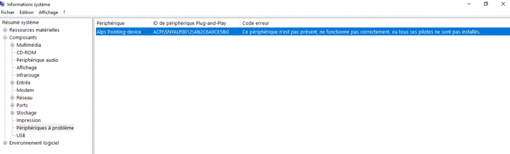

carmen Posté(e) le 20 juin 2018 Share Posté(e) le 20 juin 2018 (modifié) bonjour, mon portable W10 1803 (17134) a des pb de clavier : il fonctionne par intermittence, en général j'ai la main pour taper le mdp Windows mais pour une raison inconnue parfois (pas toujours) il s'arrête ensuite en cours de navigation ou frappe de documents. le matériel n'est pas tout jeune, certes, j'avais même pensé à un faux contact ou à un pb de chauffe, mais c'est à exclure parce que parfois le clavier fonctionne pendant des heures sans pb ! W10 avait déjà flingué le pavé tactile, je pouvais vivre sans, mais sans clavier c'est dur ! Rien à remarquer dans le gest périph, j'ai déjà désistallé/réinstallé, mais quand le clavier s'arrête j'ai ça qui apparaît dans MSINFO32 : voilà des idées ? Modifié le 20 juin 2018 par carmen Lien vers le commentaire

carmen Posté(e) le 20 juin 2018 Auteur Share Posté(e) le 20 juin 2018 (modifié) Merci @Delta pavé tactile : alors là, je ne sais même pas où est le pilote ! l'écran MSINFO32 parle d'un ALPS POINTING DEVICE, mais je ne trouve rien dans DriverStore .... Clavier : c'est un PS/2 standard, mais il y a 2 pilotes installés ... bizarre .... je supprime (désinstaller en bas) ? la mise à jour ne donne rien, déjà testé Modifié le 20 juin 2018 par carmen Lien vers le commentaire

carmen Posté(e) le 20 juin 2018 Auteur Share Posté(e) le 20 juin 2018 (modifié) donc, mon pb de clavier est ailleurs...j'ai désinstallé l'appareil dans le gest périph, le clavier revient au redémarrage, présent et aucun conflit ... je vais tester combien de temps ça dure .... Modifié le 20 juin 2018 par carmen Lien vers le commentaire

carmen Posté(e) le 20 juin 2018 Auteur Share Posté(e) le 20 juin 2018 @calisto06, c'est un grand mystère ... le clavier va et vient, y compris dans la même session Windows (en général je dois redémarrer pour le faire rvenir). tout à l'heure j'ai désinstallé le clavier et j'ai le fameux ALPS (pavé tactile) qui est apparu dans le gest périph / souris et autres dispositifs de pointage ... mais il a redisparu tout de suite non, je crois que c'est logiciel. Mais j'en aurai le coeur net en changeant le dd => SSD Lien vers le commentaire

carmen Posté(e) le 20 juin 2018 Auteur Share Posté(e) le 20 juin 2018 voilà, je désinstalle le clavier et le ALPS POINTInG DEVICE revient .... ça vous donne des idées cette capture ??? Lien vers le commentaire
