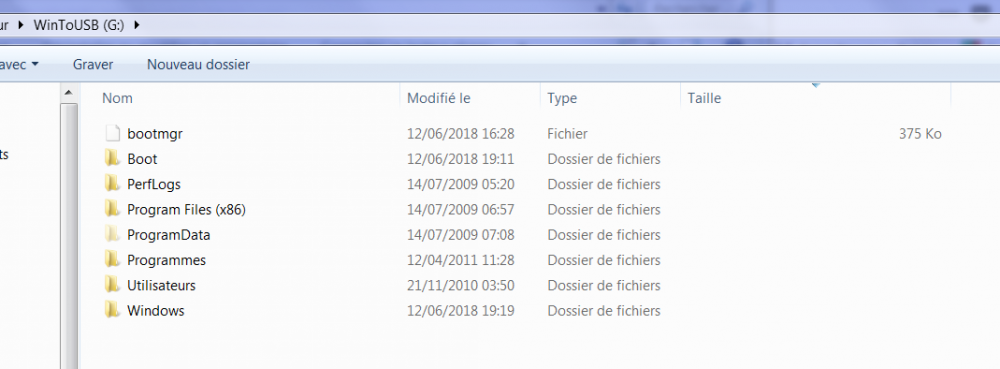

Ensuite , pour l'envoyer sur la clé , j'ai utilisé un programme "win to USB" .Et voilà ce que j'ai sur ma clé :image.thumb.png.c258a6d9f3c45fe9360d1bb3dbd4bf2c.png
( les dossiers ne sont pas vides !)
